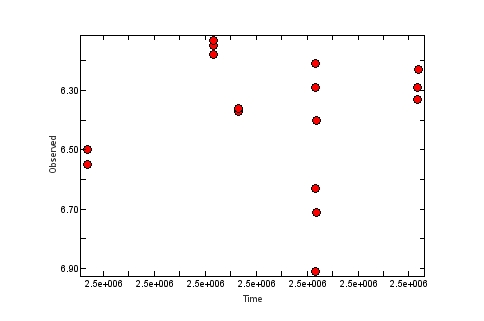

Ciao a tutti. Dopo aver preso un pò di dati su un paio di stelle, U Aql e AA Aql, ho provato a elaborare il tutto con Period4. Ho ancora parecchi dubbi dovuti sopratutto alla difficoltà di capire come funziona questo software di elaborazione. Questo che posto è (o dovrebbe essere) la curva di luce della stella U Aql:
Allegato 45086
Quello che non riesco a fare però è visualizzare tutti i punti luce trovati nelle varie sessioni che sono 26.
Se posto il grafico normale si vedono solo i punti luce e non la curva che li unisce.
Allegato 45087

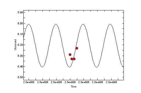

ma solo se uso lo zoom su un punto luce si vede la curva. Qualcuno di voi conosce abbastanza Period4? Ho seguito un tutorial dell'help e sono arrivato fin qui.

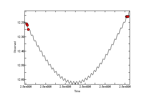

Diverso il discorso per la stella AA Aql con periodo molto breve di circa 0.3 d
Allegato 45088

Conosco Period04 e l'ho usato per l'analisi del periodo delle stelle variabili di tipo pulsante.
Il software permette di determinare il periodo di variabilità tramite il ripetersi di determinate particolarità della curva di luce (es: il massimo). In questo caso non riesco ad aiutarti poiché non mi sono chiari i dati da cui parti, infatti il grafico mostra sempre sull'asse del tempo il valore 2.5e6. Ti chiederei di riportare in una tabella i valori che hai osservato (JD, mag) per darmi la possibilità di analizzarli e capire se sono o meno sufficienti per effettuare l'analisi del periodo.

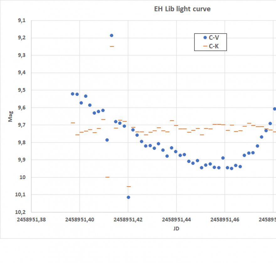

Confermo che la fotometria ci può fare anche da cieli inquinati di città, questa è una curva di luce di una stella variabile ripresa dalla periferia di Roma, e ne ho fatte moltre altre, sia di stelle che di asteroidi.
Allegato 45209
La precisione dei punti è buona. Peccato non averla osservata per un periodo completo (poco più di due ore).

Re: Fotometria U Aql
Eh...lo so, Lorenzo, in casa ad un certo punto entra in gioco il fattore balcone che ostacola la visuale...
