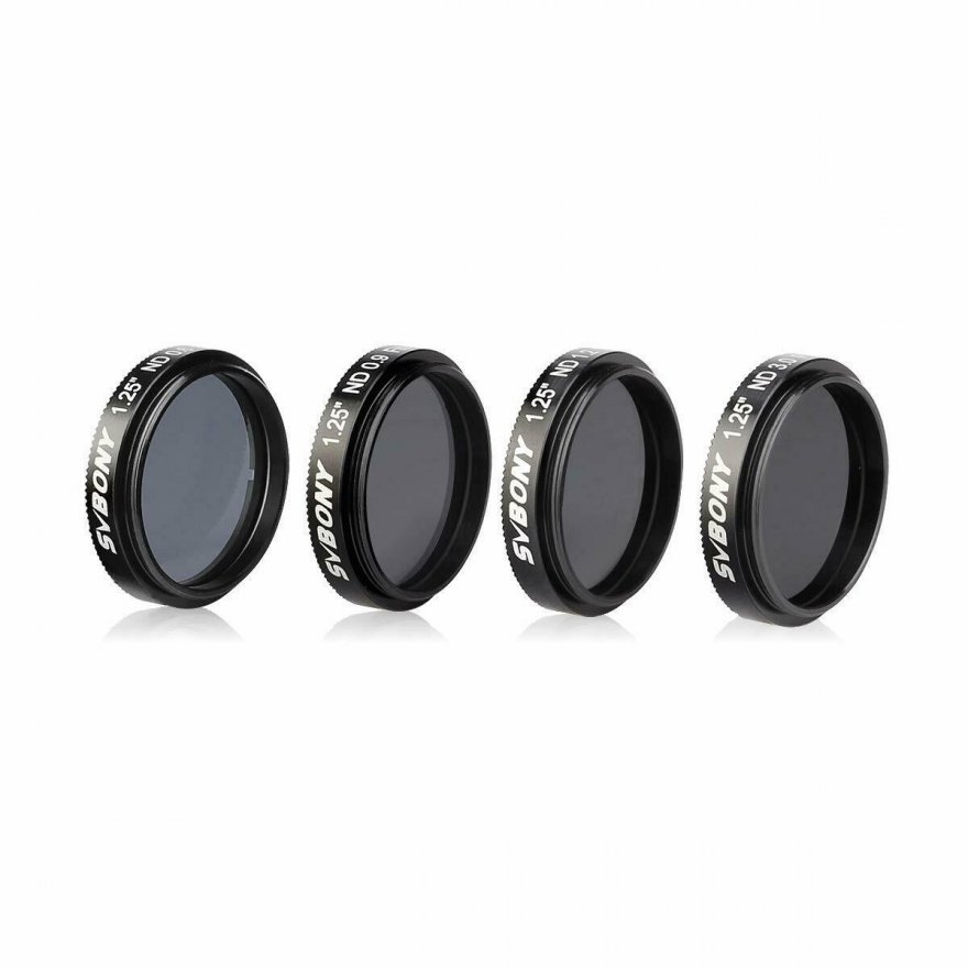

Deii filtri della Svbony sono rimasto molto contento solo su quelli polarizzatori per osservare la luna in 4 gradazioni (1 per ogni fase lunare),
Allegato 45016
che sono difficilini da trovare nella navigazione di aliexpress ma sono fatti proprio bene, inoltre avevo notato che il più leggero tirava via un pò di luce e relativo cromatismo nei rifrattori corti come il mio 120/600 su giove e saturno.
Ho anche un UHC sempre svbony e qualcosa su Orione la fà ma finisce lì.
