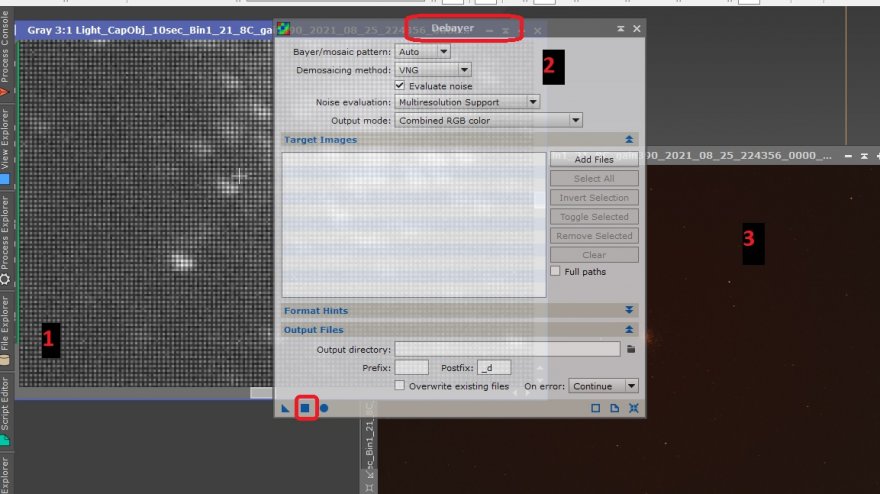

La funzione non riesce a debayerizzare le immagini calibrate. Forse il problema e' nel dark/flat.
Puoi comunque fare questa prova: dalla cartella 'calibrated' prendi un file *_c.xisf ed aprilo in Pixinsight.
Poi lancia la funzione Debayer e processa l'immagine. Se tutto funziona, si dovrebbe ottenere un risultato come questo:
Allegato 45093
Se la Debayer funziona, allora il problema dovrebbe essere in qualche parametro dello script WBP.

Adriano_SW
Allegato 45093

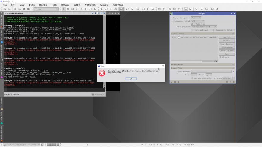

Ho fatto questa prova ma nulla di buono...ecco il risultatoAllegato 45124
Re: Problema con Pixinsight
Ho trovato la soluzione, ovviamente era una sciocchezza.
Nelle impostazioni dei light sul WBPP anzichè lasciare in automatico la funzione di debayer bisogna impostare RGGB.
Vi ho fatto perdere del tempo per una sciocchezza ma spero che serva a qualche altro utente per non fare lo stesso errore.
Grazie a tutti, Adriano sei stato illuminante
