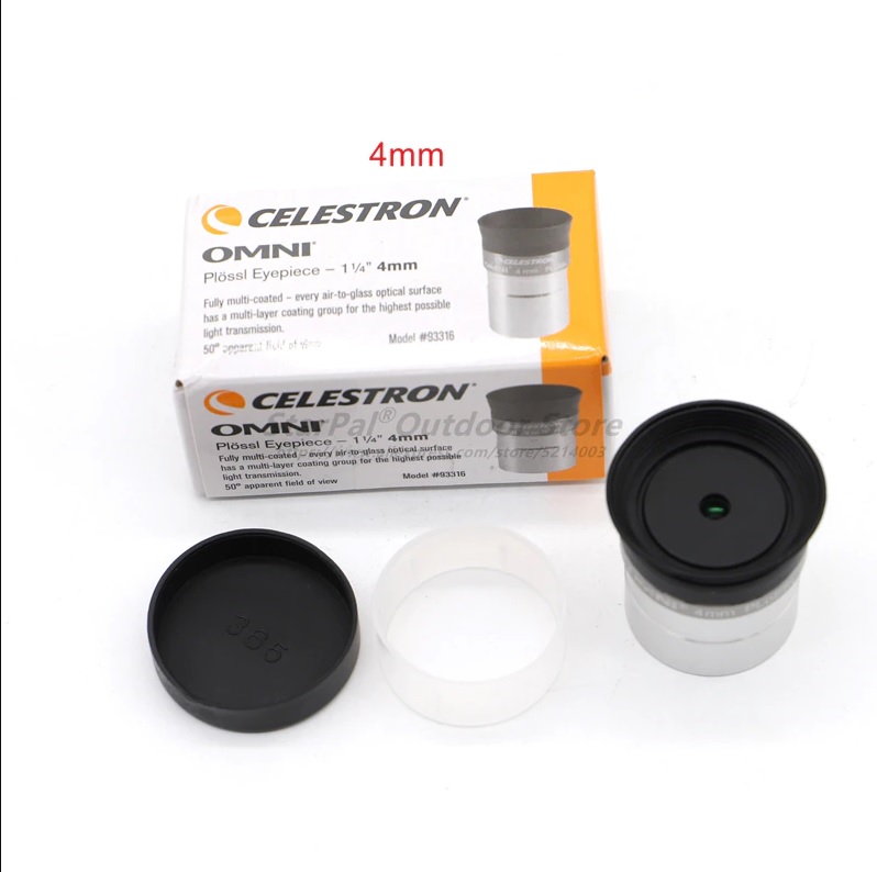

Allegato 45294
non è un po piccolo il foro dell'Omni da 4 mm ?
Perchè hanno un campo più piccolo, il che va bene se devi fare osservazione planetaria. Forse meno bene per la luna. Il TMB invece avendo un campo maggiore ha un foro meno caustrofobico.
Prenderi il 3,2mm di TMB lo proverei e poi deciderei se rimanere sullo stessa marca e magari prendere un oculare intermedio tra il 3,2 e il 10mm.
Ma quindi il TMB da 3.2 e omni da 4 mm non vanno in accoppiata ? Prendo TMB 3.2 e provo solo con quello ?

Il TMB 3.2 e l’OMNI 4 sono oculari di disegno differente, senza entrare nei dettagli. Il primo ti da’ una EP intorno a 15mm, il secondo è un plossl e dovrebbe attestarsi intorno a 2.8mm (per i plossl la regola è che EP è circa 2/3 della lunghezza focale).
Quindi l’OMNI 4 (...come ogni altro oculare tipo Plössl con lunghezza focale sotto gli 8mm) potrebbe essere davvero scomodo, soprattutto se non hai molta esperienza osservativa.
PS - attenzione che su internet trovi specs per l’OMNI 4 che dicono EP=6mm. Probabilmente si tratta di un errore (anche discusso su siti stranieri).

Io non ho mai provato l'estrazione pupillare di un plossl da 4mm e me ne guardo dal provarla, nonostante la mia propensione verso oculari scomodi (ma a tutto c'è un limite) e nonostante il suo costo più allettante.
Io consiglierei di evitare l’OMNI 4 e di prendere invece il TMB 4mm (162x sul tuo telescopio)
