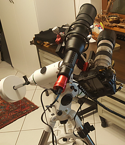

Puoi usare una piastra doppia Vixen
Allegato 52066
da una parte metti il tubo guida, dall'altra in parallelo la reflex, entrambi a loro volta fissati a due altre piccole Vixen, cosi
Allegato 52067
L'ho usato per diverso tempo.
Se la foto è troppo piccola qui dovresti vedere meglio.
