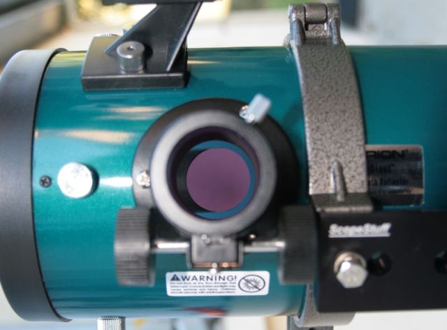

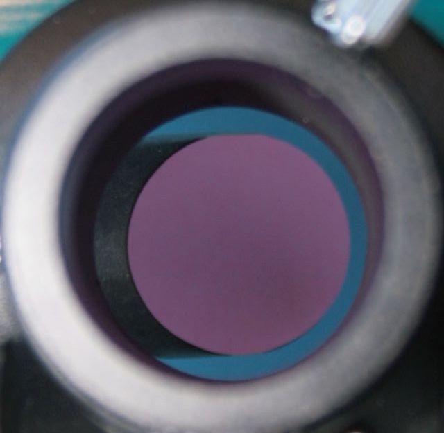

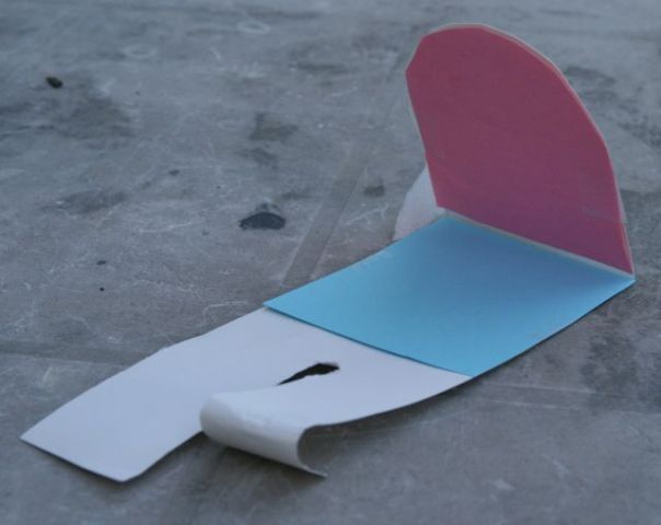

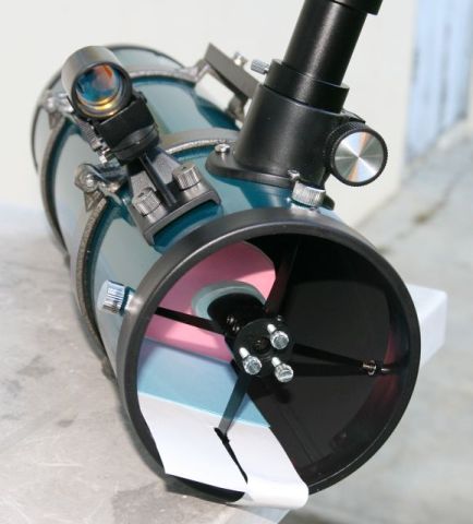

Poco importa. Fai 3 respiri, ti prendi il tempo che serve, e la muovi nuovamente, in contemporanea con le 3 laterali e se serve anche agendo su quelle dello spider, per centrare e concentrare il secondario sotto al focheggiatore, magari aiutandoti costruendo una cosa così:
Allegato 45471
Allegato 45472
Allegato 45473
Allegato 45474
(Immagini prese da un post di @PHIL53)
Poi togli l'accrocchio e procedi come spiegano le guide, centrando il primario dentro al secondario (muovendo le tre viti del secondario), rimetti l'accrocchio e controlli se serve ricentrare nuovamente il secondario sotto al focheggiatore, e continui questo metti e togli effettuando quei piccoli aggiustamenti finché non servono più ritocchi.
Finita questa procedura di collimazione del secondario ( che è la più lunga ma anche la più rara, se non unica da eseguire se nulla viene toccato), andrai a collimare lo specchio primario agendo sulle sue viti di regolazione.

Per il resto credo tu sia abbastanza vicino all'allineamento completo, adesso segui le indicazioni dei tutorial sempre uno step alla volta. L'accrocchio cartaceo indicato da Etruscastro costa zero ed è molto efficace, l'ho usato anch'io.

C'è per caso una guida per costruire il cartoncino?

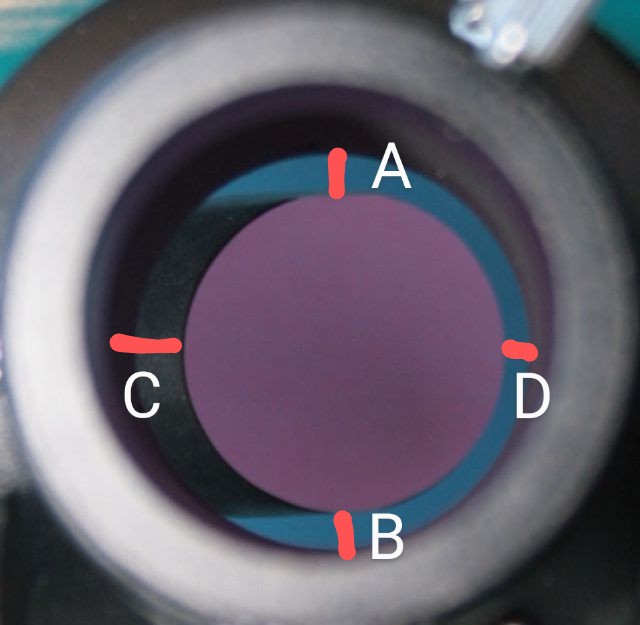

Forse c'è una cosa che non mi è chiara, io ho provato in una prima fase agendo manualmente (intendo proprio con le mani), una volta allentata la vite centrale, a rendere lo specchio secondario (ruotandone il supporto con la mano) come un cerchio e non come un'elissi girandolo sul suo asse, il problema è che potevo renderlo un cerchio ma alla fine ottenevo sempre un'immagine come questa:
Allegato 45475
Dove il segmento A e B sono uguali ma C e D non lo sono, va bene così?

Non va bene, il secondario deve essere centrato nel focheggiatore. Nel tuo caso devi agire sulla vite centrale del secondario, quella che non dovevi toccare :-) e quindi rifare tutto daccapo con le 3 viti dell'inclinazione del secondario e se necessario le 4 viti dello spider.

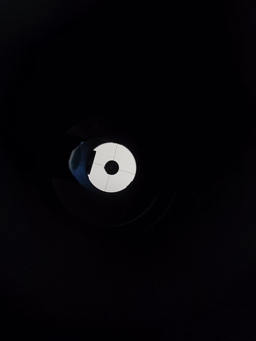

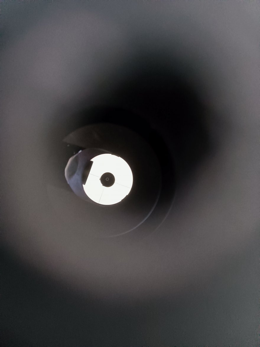

Ho misurato la distanza delle 4 braccia della crociera e sono tutte di 6,5m,, quindi direi ok.
Ecco cosa sono riuscito ad ottenere riguardo alla centratura dello specchio secondario (il cartoncino era un po' messo male ma si dovrebbe capire comunque).
Allegato 45476
I 3 attacchi del primario li vedo soltanto se avvicino il focheggiatore che entra un po' nel campo visivo altrimenti no:
Allegato 45477
Allegato 45478
Cosa ne pensate?
Re: Aiuto viti spider Celestron SLT 130
A me sembra buono, non ti resta che lo startest per regolare il primario. Ma forse qualche super-guru può dire la sua :D
