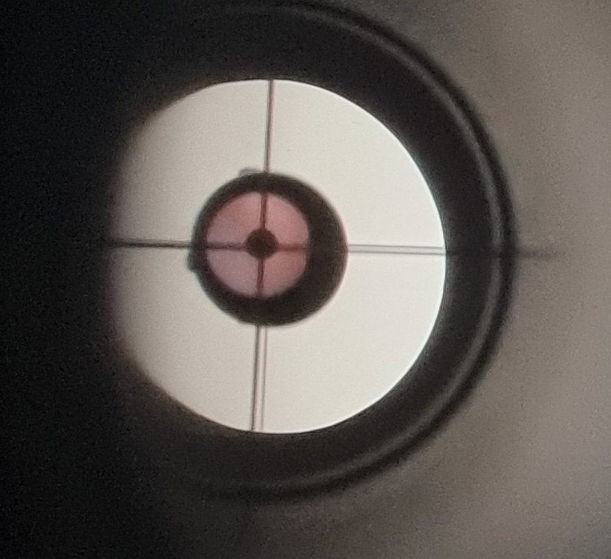

Grazie a tutti dei preziosi consigli, domani sera proverò come si deve uno star test, questa dovrebbe essere la situazione :
Allegato 45495
Per adesso ho preso la sopracitata barlow, il 4 e 6mm Celestron, così faccio anche delle prove con e senza barlow per fare un po' di esperienza.
Per quanto riguarda la calibrazione, sono riuscito ad ottenere questa situazione ma mi manca appunto uno star test
Allegato 45496
Sei scollinato, non tanto nella parte centrale, ma nel drawe tube, il tubo focheggiatore, metti un oculare montato, vedrai che il tubo del fok va giù con il peso dell'oculare.. parti da questo set up e fai uno star test, affidati ai cerchi di diffrazione che vedrai nel disco di luce a 200x, non saranno concentrici, fai in modo che lo siano, sono 4 viti sullo specchio primario, non importata quanto ci metti a farlo bene, importa che impari il sistema...
Mi sono basato su questa guida https://www.astro-baby.com/astrobaby...ian-reflector/ rendendo la collimazione come questa foto:
Allegato 45497
sembra quasi uguale a ciò che vedo io...
