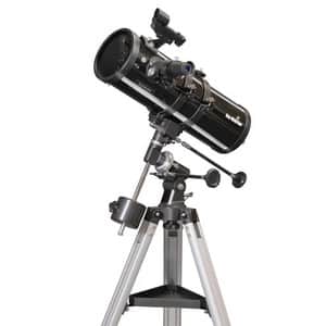

Ok abbiamo appurato che ha il tubo corto, dunque è il classico barlowato, che costa poco perché vale poco. Non ti dico di evitarlo, ma se puoi punta a qualcosa di meglio.
Se desideri un consiglio puoi darci un'idea di cosa vorresti rispondendo al questionario in evidenza nella sezione "Primo strumento"
Re: Consigli skywatcher newton 114 eq1m
Nota le differenze, questo è quello che vuoi comprare tu, una lunghezza focale dettata da una lente verso lo specchio secondario del telescopio, rende il tubo più corto con specchi sferici, la lente è correttrice per ridurre le aberrazioni ottiche date da un progetto più economico..

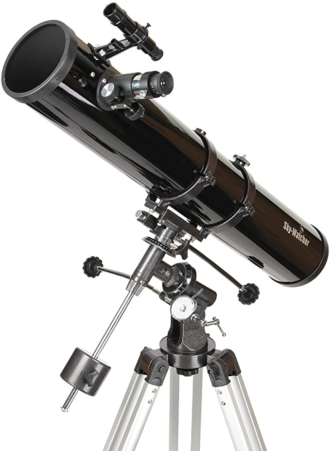

Questo invece è una lunghezza focale prodotta da entrambi gli specchi uno concavo e uno piano, quindi con primario parabolico, senza la lente, puoi vedere che il tubo è più lungo. Questo tipo di ottica è una classica e più corretta...
Allegato 45804
A questo punto direi che gli 80€ non sono spesi bene a maggior ragione per il fatto che osserverai dalla città dove i pianeti sono gli oggetti principali da osservare e dove quel telescopio va peggio..
Vedi nell'usato se trovi un rifrattore 80/900 oppure 90/900 spenderai poco di più e andrai meglio..

Nota le differenze, questo è quello che vuoi comprare tu, una lunghezza focale dettata da una lente verso lo specchio secondario del telescopio, rende il tubo più corto con specchi sferici, la lente è correttrice per ridurre le aberrazioni ottiche date da un progetto più economico.....
Grazie per la spiegazione. Quindi il problema è che potrei vedere sfocato anche puntando a pianeti relativamente vicini? Sapresti consigliarmi un sito dove vendono usato? Ho provato a cercare i modelli che mi hai consigliato ma partono da 250 euro minimo. Nel frattempo comunque trattando sono sceso a 60 euro per il telescopio in questione. Ero così felice ma sentendo voi ci sto seriamente ripensando ��

Che poi stavo cercando di capire perchè questo più corto è indicato che ha una lunghezza focale di 1000mm mentre quello più lungo di 900mm. E se non sbaglio in realtà quello più corto ha la lunghezza focale di 500mm ma con la lente di barlow x2 viene considerato 1000mm. Giusto? Quindi è come se fossero un artefatto quei 1000mm?

Il problema non è vedere sfocato solo, il telescopio in questione con sistema ottico Newton necessità di collimazione degli specchi per funzionare correttamente, una regolazione, con la lente davanti che si trova dentro al focheggiatore questa regolazione si rende difficile, già non sei abbastanza pratico... Oltre ciò i pianeti richiedono un certo numero di ingrandimenti, adesso ci mettiamo una non precisa collimazione degli specchi più una lente che non dovrebbe esserci e facciamo la frittata.. lascialo perdere, va su Emout, Astrosell, Subito, eBay, scrivi nella ricerca "rifrattore 80/900" oppure 90/900, se non lo trovi metti annunci "cerco" ma non credo che non trovi uno..
