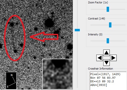

Ho tentato due volte di fotografare il JWST con il mio Dobson 25cm ed oggi sono riuscito a riprenderlo, dopo un primo tentativo fallito lo scorso 2 Febbraio.
Non so bene come vari nel tempo l'orbita del Webb intorno al punto L2 vista dal mio punto di osservazione, pero' nel precedente tentativo il telescopio spaziale presentava a parita' di tempo uno spostamento angolare molto piu' ampio rispetto a quello che presentava oggi. E questa 'ridotta diluizione' odierna credo che abbia facilitato di molto la ripresa, visto che ho effettuato riprese molto brevi (3 secondi) con filtro IR Pass 742 e visto soprattutto lo scarso seeing di oggi rispetto a quello (migliore) della ripresa precedente.
Questo e' un dettaglio dell'immagine 'live stacking':
Allegato 47070
Dalle stelle vicine, deduco spannometricamente una magnitudine intorno a 16.5/16.7.
Prossimamente provero' ad elaborare a blocchi le singole riprese per ottenere un filmato che mostri meglio lo spostamento del telescopio spaziale.
Il mio consiglio e' quindi di controllare la variazione delle effemeridi nel tempo per individuare i momenti migliori di ripresa in base alla propria strumentazione.
