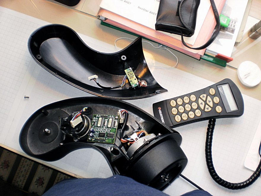

D'accordo in astratto, non fosse che ho avuto per le mani una montatura GoTo monobraccio aperta e non ce la faccio proprio a consigliare ad un utente, neofita o superesperto che sia, a spendere su essa il proprio denaro.

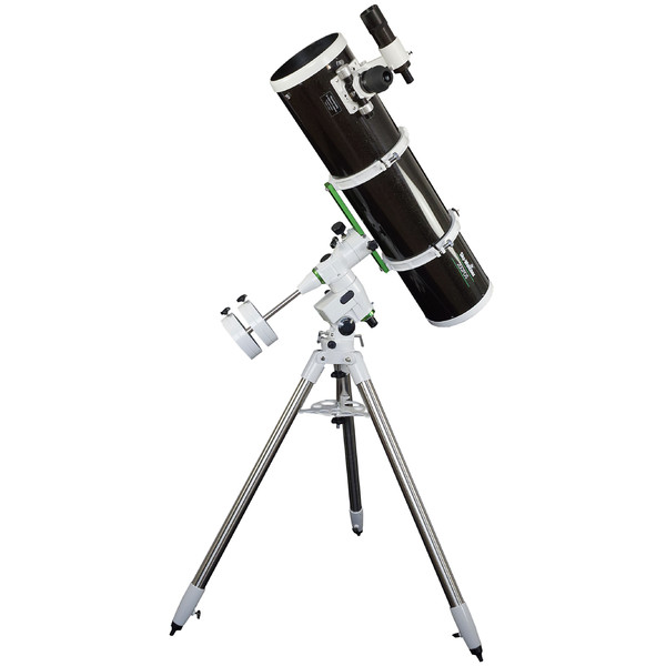

Un newton su equatoriale è potente ma complesso da utilizzare. Io ho un 200/1000 su AS-GT (ossia una CG5 ricarrozzata) che mi ha dato belle soddisfazioni ma anche molte frustrazioni. Tra le varie menate:
- lo stazionamento polare va fatto in maniera accurata anche per visuale, devi impararlo prima di poter usare il tele. Un cannocchiale polare è quasi indispensabile.
- La rotazione del tubo in AR ti mette l'oculare in posizioni impossibili: devi allentare gli anelli e ruotare il tubo a mano cercando di non sballare allineamento e bilanciamento: con una montatura leggera e un tubo pesante e lungo non è affatto facile.
- L'allineamento del GoTo è più complesso in una equatoriale rispetto a una alt-az, quindi eventuali problemi possono avere molte cause: a volte ho passato ore a cercare di capire dove stava l'errore, finendo per perdere la serata.
- La collimazione accurata di un newton veloce è critica, pena vedere belle comete al posto delle stelle. Un'altra abilità da imparare prima di poter osservare.
- Valuta bene la qualità dei componenti critici, ad esempio il focheggiatore: se è il modello base a cremagliera un po' duretto e scattoso (e non c'è lubrificazione che serva, per esperienza) avrai qualche problema per la messa a fuoco fine. In pratica le vibrazioni confonderanno l'immagine ogni volta che azioni il focheggiatore e renderanno la messa a fuoco uno strazio.
- Se non usi Barlow di qualità, i pianeti sono piccoli come già detto: il 200/1000 nasce come strumento fotografico economico per cielo profondo.
A parte questo, ho visto cose molto belle nel newton 200/1000 grazie a diametro e campo largo: ammassi aperti meravigliosi, nebulose e le galassie più grandi. Anche qualche bella visione di Nettuno con Barlow e ovviamente Saturno e Giove. Ma non me la sento di consigliarlo a un neofita se non è motivato e assisitito dai soci di un club.

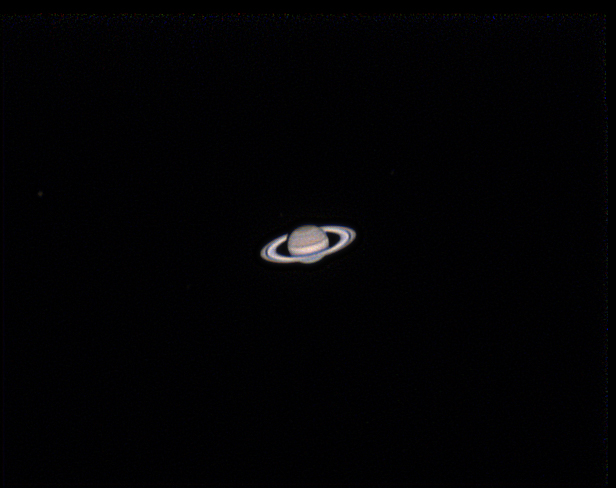

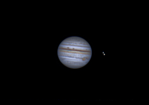

Ribadisco: devi fare distinzione fra fotografia planetaria e deep. Per le riprese planetarie una SLT basta e avanza, alcuni usano persino il dobson manuale lasciando transitare il pianeta per la durata della ripresa, e i risultati sono molto buoni (in rapporto a diametro e focale).
Un paio di riprese fatte la scorsa opposizione dei giganti gassosi col 127 su SLT (ASI462MC):
Allegato 48514
Allegato 48515

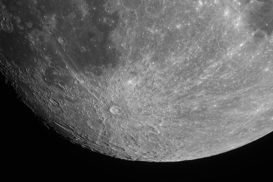

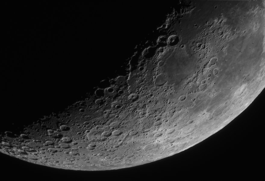

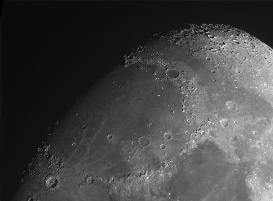

Qualche ripresa della luna, sempre col 127 su SLT (ASI178MM):
Allegato 48516
Allegato 48517
Allegato 48518

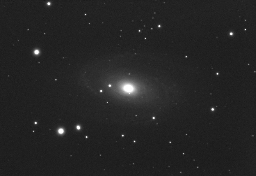

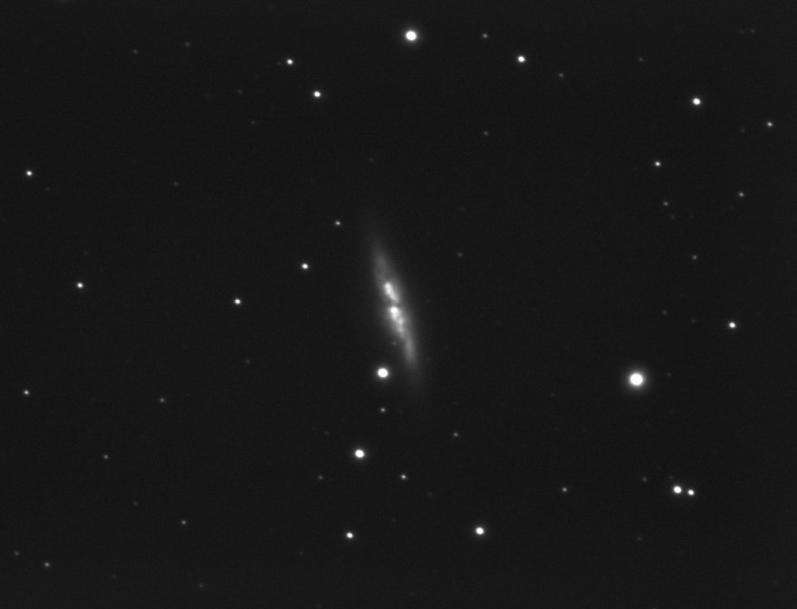

Poi dipende da quali sono le tue aspettative, e ricorda che sperimentare non costa nulla, io con la SLT con su montato un acromatico 102/660 ho fatto qualche prova con M81 e M82, tempo fa e il risultato è questo:
Allegato 48512
Allegato 48513
All'occhio di un astrofilo con un minimo di esperienza sono delle schifezze totali, specie se paragonate con, ad esempio, questa:

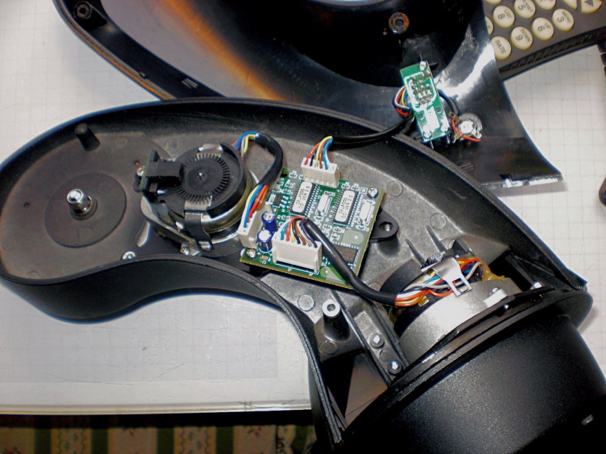

Basta guardare l'immagine.
Allegato 48520
E' come far salire Bud Spencer su un Ciao e chiedergli di salire su una mulattiera di montagna.
Ps.:
Per chi non sapesse com'è dentro una monobraccio. :biggrin:
Allegato 48522 Allegato 48523
