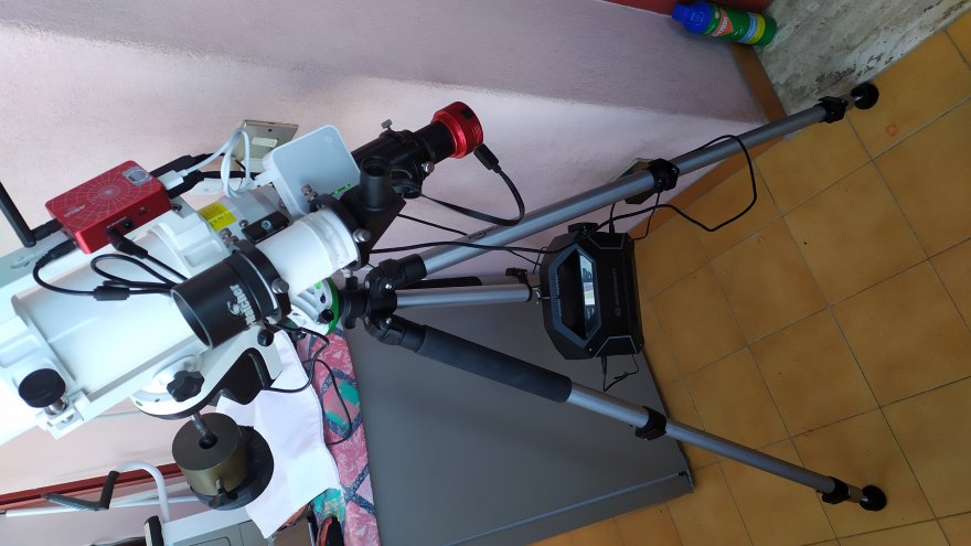

Avevate dimenticato che il richiedente , doveva collegare il computer con l'uscita a 220volt
porcaccia miseria se il meteo me lo permetterebbe facevo un prova sul campo con tutta l'attrezzatura collegata con il tanto disprezzato Bresser, ps il NoteBook è uno dei più grandi in commercio, intendo come display 16"
Allegato 50180
Re: Consumi Watt ampere ecc....
Diciamo che non mi sembra il massimo avere un 12 volt che usa l'elettronica per creare un 220v che poi l'alimentatore riporta a 18v ..... Come detto, i booster hanno uscita 18v per alimentare il pc -
