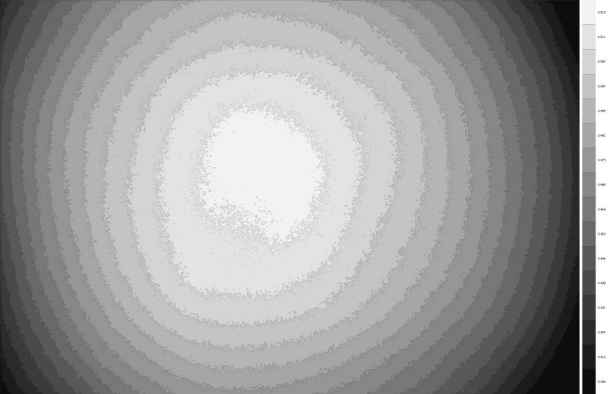

Proprio in questi ultimi giorni ho lavorato sui flat ASI294MC+IR Pass 742 e li ho creati con esposizione di circa 8 secondi utilizzando NINA Flat Wizard (tool che trovo fantastico) insieme ad una tavola led tipo questa:
https://www.amazon.it/gp/product/B07...?ie=UTF8&psc=1
Settando al minimo la luminosita' dei led la durata di esposizione calcolata da NINA era di oltre i 15 secondi, un po' troppo. Ho quindi aumentato la luminosita' dei led ma non al massimo per evitare che la luce della tavola (che eccede quella del tele) potesse crearmi delle infiltrazioni di luce da qualche parte.
Tra l'altro il flat mi e' servito anche per sistemare alcuni problemi di tilt con l'imaging train ed anche con il posizionamento del correttore di coma.
In Pixinsight dal flat si puo' infatti ottenere un'immagine (flat contour) che racconta un po' come stanno le cose su questi punti.
Alla fine ho ottenuto questo e per ora, insieme agli altri riscontri che ho raccolto, mi ritengo soddisfatto:
Allegato 50479

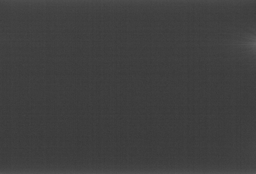

Quindi con questa macchina ad esempio, quando si creano dei flat sugli 8 secondi, i dark flat sono necessari per eliminare soprattutto l'amp glow (che si presenta con questa camera in alto a dx). Questo e' un dark flat di 8 secondi (con specifiche di ripresa identiche a quelle dei miei light, ossia T=-10, Gain=120, Offset=30).
Allegato 50480
Come gia' scritto, per questa macchina mi risulta che il consensus sul tempo di esposizione dei flat e' comunque di minimo 2/3 secondi.
