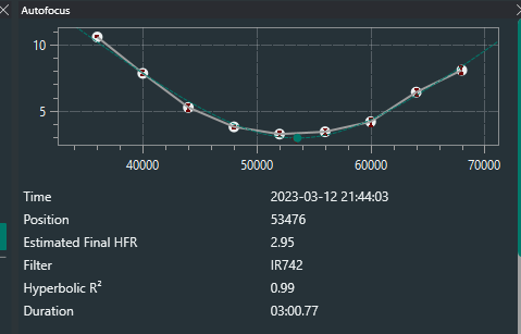

Dopo collimazione e backfocus del correttore di coma, anche il fine tuning dei paramteri del plugin NINA di autofocus (Hocus Focus) per il mio focheggiatore elettrico dovrebbe essere ok.
Allegato 50594
In 3 minuti la routine calcola una messa a fuoco affidabile che mi soddisfa. Posso quindi inserire l'autofocus (condizionato all'andamento del FWHM delle riprese) ogni 5 immagini nella procedura di ripresa automatica, tanto per cominciare.
Ho testato il tutto con una integrazione di 10x180sec IR742 ed il risultato mi pare ok su tutta l'immagine 4144x2822 della camera.

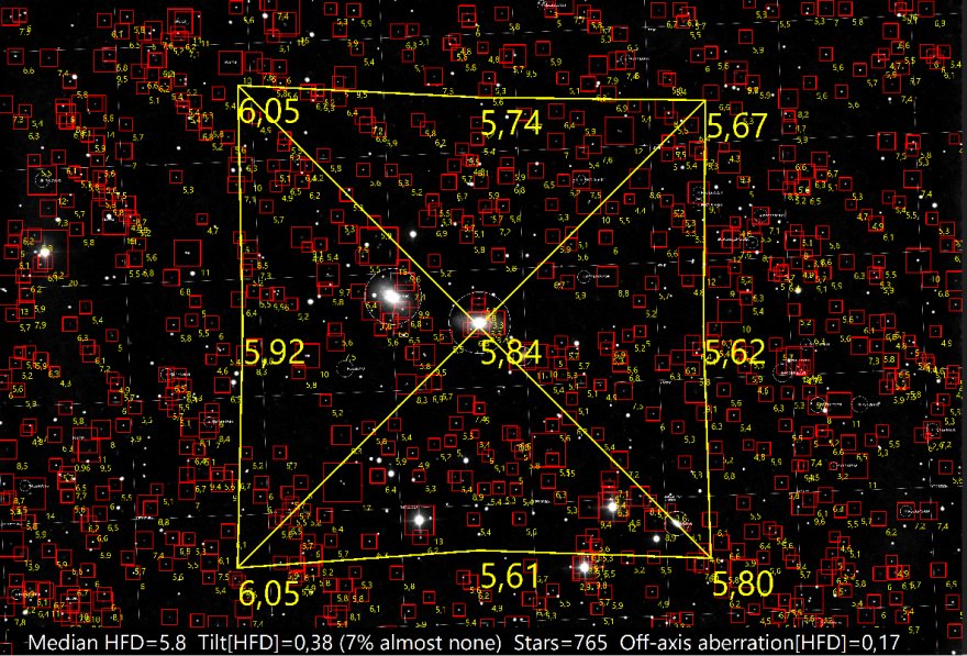

Anche il tilt sembra ok:
Allegato 50596

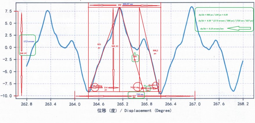

Seguendo i suggerimenti disponibili on line, ho approfondito la natura della montatura AM5 Harmonic Drive di cui dispongo per cercare di migliorare per quanto possibile la precisione di inseguimento con PHD2.
Mai come per questo tipo di montature e' vero il fatto che ogni pezzo e' unico ed ha il suo comportamento. Con la tecnologia strain wave e senza encoders non c'e' possibilita' di correzione PE ed il movimento armonico e' in realta' leggermente 'stonato'.
Quindi bisogna adattare la frequenza di esposizione della guida e gli altri parametri di PHD2 (intensita' dell'impulso etc) al massimo errore periodico della propria specifica montatura, errore che e' quantificato nella documentazione acclusa alla montatura.
Solo che bisogna "tradurre" i dati forniti da ZWO in qualcosa che sia il punto di partenza per determinare i parametri di PHD2. Questo punto di partenza e' il 'massimo errore' espresso in arcsec x sec.
Per la mia montatura tale valore e' di circa 15 arcsec x sec e da questo ho ricavato un primo set di parametri PHD2 da testare sul campo. Vedremo come andra'.
Allegato 50595
