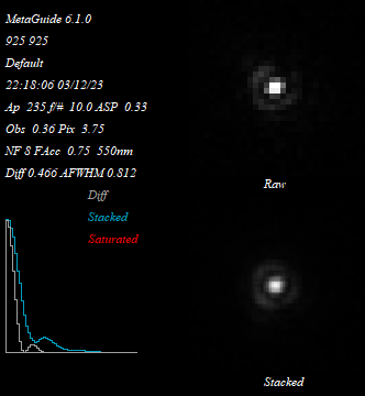

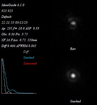

questa sera notte ho speso un po' il tempo cercando di fare una collimazione di fino usando metaguide, questi sono i risultati:
Allegato 50555Allegato 50556Allegato 50557
l'immagine sul verdino è uno stack e sharpening di circa 6500 immagini catturate con firecapture in cui sono evidenziati gli anelli di difrazione (stella filmata a fuoco)
secondo voi otticamente è a posto?
Che strumenti posso usare per verificare altre caratteristiche ottiche?
Re: Consigli per acquisto C9.25 usato
l'immagine è molto piccola ma sembra piuttosto a posto.
Infatti l' immagine , pur molto piccola, sembra centrata, ma il punto bianco centrale ed il primo anello di Airy , molto luminoso e spesso indicherebbero teoricamente una certa aberrazione sferica, che negli SC potrebbe essere causata da una posizione non corretta della lastra correttrice; una verifica comunque è fattibile mettendo a fuoco un soggetto , es. un pianeta, centralmente; se la sua periferia risulta sfocata o confusa indicherebbe aberrazione sferica.
Secondo me però è meglio controllare visualmente lo star test in intra ed extrafocale, sui 300/400x, senza distanziarsi troppo dal fuoco.
