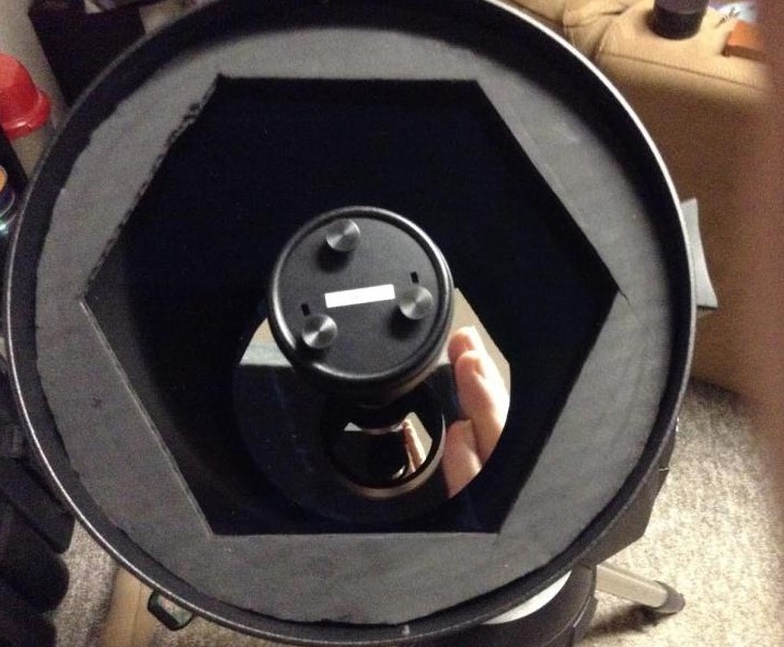

Ciao Armando, mi sembra che sul link si trova solo una descrizione di Sirius A e B, ma non della maschera.
Si tratta di qualcosa cosi', per capirci?
Allegato 50531
Allegato 50531
Questa
devi rintagliare la stella cioè la stella deve risultate la parta vuota ,non ho il cartoncino nero appena la costruirò la mostro
Allegato 50532
Una volta montata la maschera ruotala sino a quando ti appare sirio B ,quanto piu piccolo è il centro della stella maschera sirio A sarà meno luminoso
Per rifrattori?
Penso di si, io la maschera l'ho usata perché il mio newton non non ha un vero "spider" ma solo due stanghette parallele a sbalzo, le quali creano solo uno spike di diffrazione e a me ne servivano altri per stornare un po di luce dalla primaria, ma soprattutto che potessi orientare (ruotando la maschera) nella posizione migliore.
