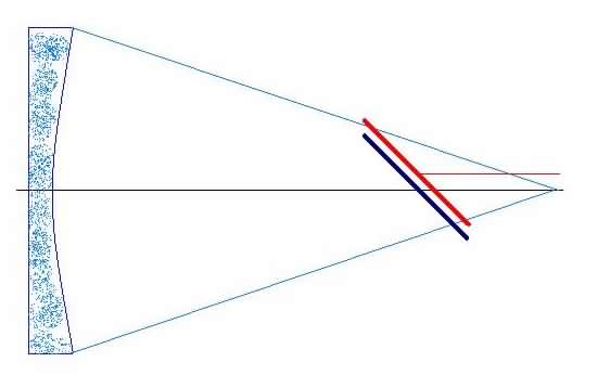

No, il decentramento non avviene spostando in modo longitudinale (lungo l'asse ottico tra primario e secondario), ma allontanando lo specchio secondario dal fok
Allegato 50591
Fonte: http://www.astronomia-euganea.it/dru...o%20secondario

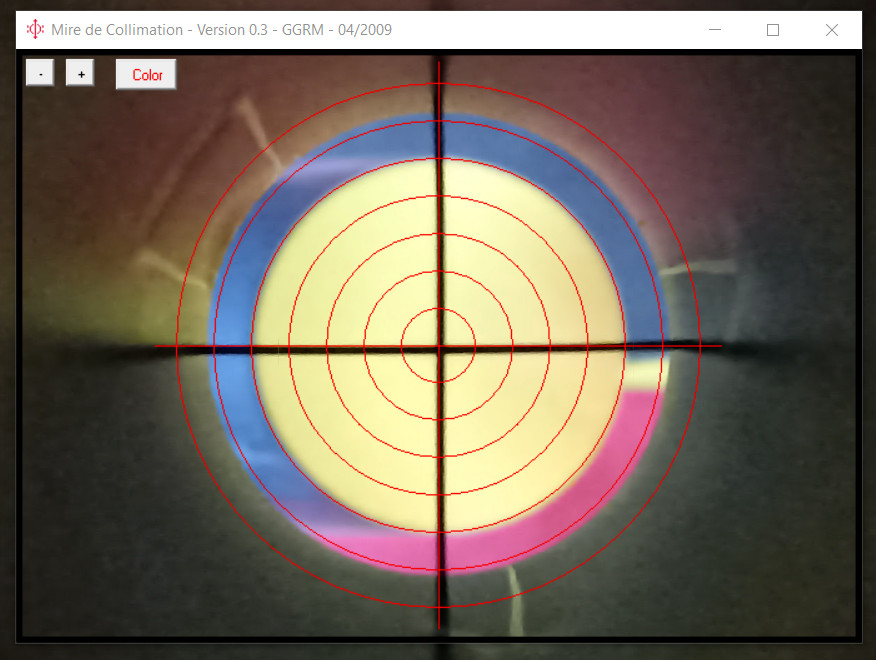

Ok. Chiaro. Ricordavo proprio male. Quindi potrebbe dipendere da questa situazione. Questo potrebbe spiegare perchè vedo il primario solo parzialmente, nel senso che non intercetta tutto il fascio di luce. E quindi per ricentrare ho il secondario ovalizzato. Devo quindi agire sui Spike per decentrarlo?
Integrazione: ho misurato la distanza, o meglio la lunghezza dei due spike, ed in effetti il secondario è decentrato di alcuni millimetri.
Se ne verrò a capo vi farò sapere ;)
Prima sistemi il secondario in modo che sia centrato nel focheggiatore e non ovalizzato, poi agisci sugli Spikes finché non vedi il primario centrato.
Potrebbe essere necessario ripetere più volte la procedura per approssimazioni successive
Feedback sulla collimazione rivista questa mattina, giusto per chiudere il problema e dare qualche indicazione utile.
Dopo aver controllato la ragiera che sostiene il secondario, dove era già impostato l'offset per il secondario, centrato meglio il secondario nel focheggiatore, ho riscontrato sempre il problema di avere un secondario ovale, non c'era verso di sistemarlo.

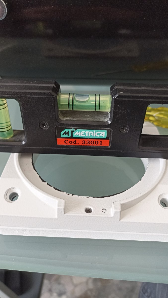

A questo punto mi sono dedicato al focheggiatore, con l'aiuto di un paio di livelle ho verificato che non era in asse. Il problema partiva dalla base del foc, come si può vedere nell'immagine. Anche se completamente rimosso dal tubo restava il problema.
Risolto inserendo un paio di rondelle. Ho poi verificato che montando le parti successive, il tutto rimanesse ortogonale al piano di lavoro.
A quel punto con un focheggiatore ben allineato sono riuscito ad ottenere un secondario tondo di cui posso essere abbastanza sodisfatto.
Il problema risiedeva quindi, proprio nella fase di assembaggio del focheggiatore.
Ho verificato che la base dello stesso, la parte più sottile a contatto con il tubo è in plastica, la parte superiore in metallo. Quindi si deve fare attenzione anche a come serrare la parte metallica a quella in plastica che si frappone al tubo, altrimenti si corre il rischio di spaccarla.
D'altra parte invece l'estrazione completa del focheggiatore manteneva l'ortoganilità iniziale.
In questo modo ho potuto montare anche il chashire e verificare che fosse ortogalale al piano.
Ora devo solo smontare il primario e pulirlo.
P.S. assicuratevi sempre i mettere il secondario in sicurezza da cadute di oggetti (viti ad esempio) accidentali, prima di smontare il foc.
