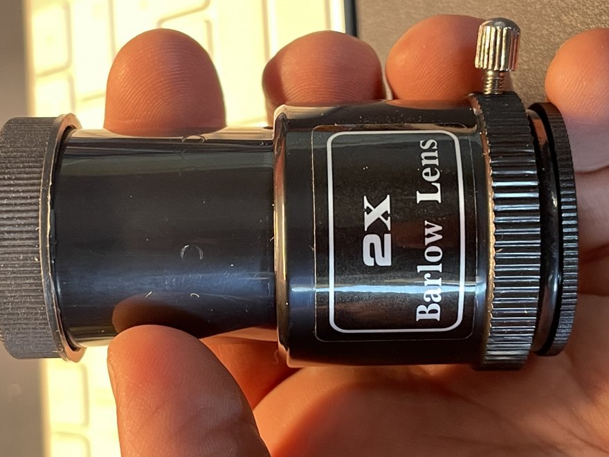

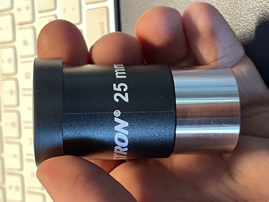

Vi mando qualche foto dei miei accessori, così da capir bene anche se dovrò studiar bene le guide :D
Allegato 50684Allegato 50685Allegato 50686
Il tuo tele ha una focale di 1000mm, con gli oculari a disposizione hai queste combinazioni:
25mm = 40x va bene per oggetti estesi come gli ammassi aperti
25mm+barlow=12,5mm = 80x, non ha molto senso perché con il 10mm avrai:
10mm = 100x va bene per la luna ed è appena sufficiente per i pianeti, comunque è molto sfruttabile, ad esempio anche per le stelle doppie.
10mm+barlow=5mm = 200x, inizia ad essere un ingrandimento spinto e servono ottimo seeing e una collimazione dello strumento fatta molto bene. Gli oculari e la barlow dati di serie non sono granché quindi non aspettarti miracoli con questa combinazione.
Sono i classici accessori forniti al primo acquisto.
