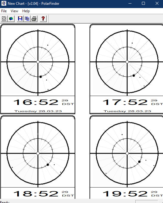

Allora, non interessa la posizione delle costellazioni, sono indicative - la Polare va portata dove la posiziona il programmino e si usa solo il cerchio centrale - non va messa al centro - il cerchio è un cerchio, se lo ruoti resta un cerchio - conta dove è posizionata la Polare - non mi pare difficile.

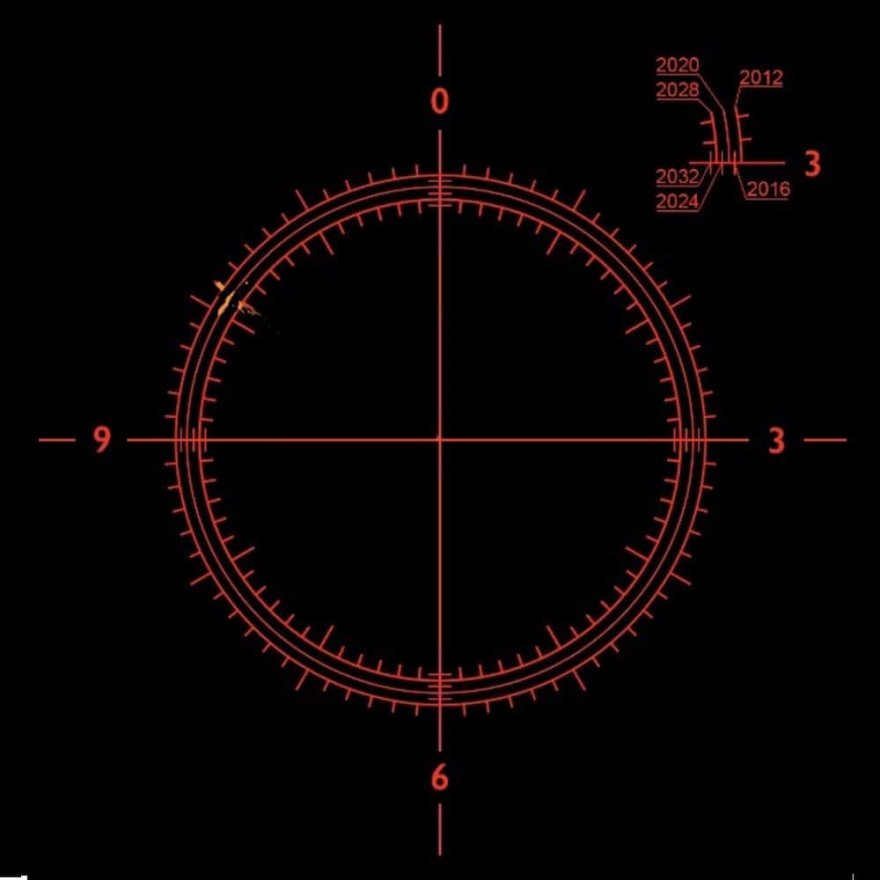

Non è che noi si sta parlando di cannocchiale polare con questo reticolo
Allegato 50714
mentre lui ne ha uno diverso?
Re: cannocchiale polare EXOS2
Infatti ne ha uno diverso
E bisogna capire come lo orienta per poi portare la polare nel punto marcato sul vetro
Penso che va ruotato in base a data ed ora poi mosso i registri az per portare la polare sul punto
Ma non ho capito che riferimento ha nella montatura

Non ce ne frega niente del disegno sul cannocchiale e delle ghiere - basta portare la la stella polare nella posizione indicata dal programma - sul vostro cannocchiale ci sarà senz'altro sto cerchio al centro. Perchè la Polare non è al centro? Perchè non è al Polo giusta ma ci gira intorno, la posizione dipende dalla data e la calcola il programmino.
Basta con ste ghiere!

Guarda l’immagine del primo post con la serigrafia del suo cannocchiale polare
Non ci sono cerchi con gradazione angolare ma c’è il punto della polare

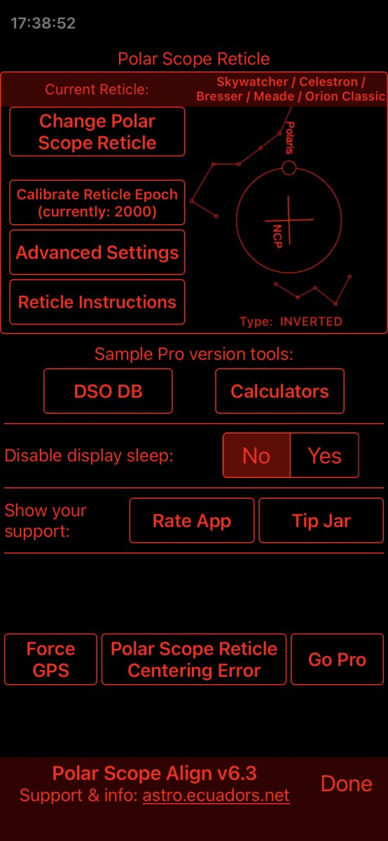

Comunque se con polar scope app scegli il reticolo Skywatcher/Orion/Bresser …. classic e poi vai su reticle instructions e advanced setting ti dice come fare
Allegato 50723
polar scope sembra l'unica ad avere lo stesso reticolo della mia exos ma purtroppo non esiste per android :sad:

Volevo fare gli screen shot dell’ help ma ho visto che lo trovi sul sito dello sviluppatore della app
https://astro.ecuadors.net/
Per Android ho visto che le app che aiutano sono a pagamento
Comunque se hai la camera montata puoi fare l’allineamento polare assistito con Sharpcap o altri SW
