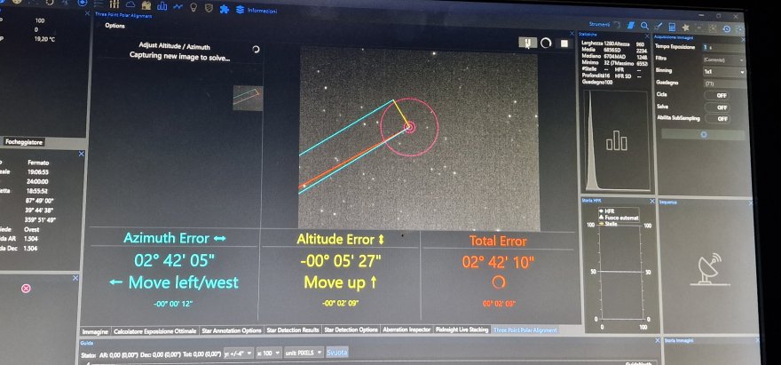

Buon giorno a tutti Vi scrivo poiché in questi giorni sto facendo alcune prove con N.I.N.A. ed il mio set up principale: il tubo ottico principale è un SkyWatcher Black Diamanond 254/1000 f/4, come montatura utilizzo una SkyWatcher - NEQ6 Pro, insieme ad un telescopio guida dal diametro di 70 mm e dalla lunghezza focale di 40mm, mentre come camera di acquisizione utilizzo ZWO Fotocamera ASI 224 MC Color, ed invece come camera guida una ZWO Fotocamera ASI 120 MM-S Mono.
Detto ciò, vengo al dunque ieri ho provato per diverse volte ad utilizzare il Three Point Polar Alignment, ma non ostante tanti tentativi il risaltato che mi dava è quello riportato nell’immagine sottostante:
Per favore qualcuno di voi mi potrebbe spiegare il motivo di tale errore?
A cosa potrebbe essere dovuto?
Premetto che su N.I.N.A. ho un profilo per l’ottica di acquisizione principale ovvero SkyWatcher Black Diamanond 254/1000 f/4 e ZWO Fotocamera ASI 224 MC Color, ed un secondo profilo realizzato per il telescopio guida dal diametro di 70 mm e dalla lunghezza focale di 40mm e la ZWO Fotocamera ASI 120 MM-S Mono. Ma con ambe due i profili in risultato non cambia.
Grazie in anticipo per chi avrà voglia di aiutarmi a capire.
Allegato 51293
Non ho ben capito cosa stai chiedendo.
L'immagine dice che hai un errore Azimuth di 3 gradi e mezzo ( davvero grosso). Devi agire sulle manopole orizontali per far girare la montatura "verso ovest". Aggiusta con le viti fintanto che non arrivi sotto ( o se troppo difficile, il piu vicino possibile) all'arco minuto. Occhio che devi svitare da una parte ed avvitare dall'altra. Fai piccoli passi a volta.
Altra cosa che si legge nello schermo e' che l'errore e' cosi grande da non essere molto preciso. Dopo che hai fatto una prima correzione e sei andato piu vicino possibile, e' probabilmente buona idea mettere il telescopio in "home position" e fare un secondo giro completo di allimeamento polare.
