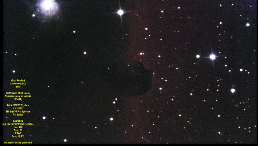

Questa è un po' meglio, almeno mi sembra.
Purtroppo ieri sera non sono arrivato in tempo per il tramonto, ed in cielo c'erano già delle stelle, quindi ho rimandato a stamattina, metodo classico: maglietta bianca bollita. Pere il metodo scientifico rimando alla prima occasione.
Quindi, questo quanto sono riuscito a fare. Ho provato così:
FLAT fatti con maglietta, e luce bianca del power bank appoggiata a terra di fronte al tubo distante un paio di metri, in questo modo non ho sovraesposto la camera.
- RAW8
- 20 scatti
- Esposizione 30s
- Gain 100
DARK-FLAT
- RAW8
- 20 scatti
- Esposizione 30s → 5s, ma ora mi sfugge il perchè. Forse l'istogramma non era buono.
- Gain 100
DARK, fatti all'inizio ed alla fine della sessione:
- RAW8
- 10 scatti
- Esposizione 30s
- Gain 200
Ho considerato il 100 del grafico per ottenere l'istogramma tra 10 e 30%, spostato un po' a destra (circa 5÷10%) il nero ed un po' a sinistra i mezzitoni ed un 10% a sinistra i chiari.
Ho spostato anche in alto i livelli RGB.
Questi dovrebbero essere i parametri salvati:
LiveStack.BlackLevel=3.06383
LiveStack.WhiteLevel=95.23404
LiveStack.MidLevel=31.1197
LiveStack.WBB.db=4.969819
LiveStack.WBG.db=2.012072
LiveStack.WBR.db=5.734406
LiveStack.Saturation=0.981289
AutoStretch.Strength=2.301507
Tutto bene, l'immagine Autosave di DSS è bella, ma molto chiara come sempre. La apro in PS, la converto da 32bit a 16bit, quando provo a farci qualcosa vedo ancora i canali in scala di grigi o B&W.
Quindi, avendo ottenuto i FITS dei light e delle calibrazioni ho dato quelli al DSS.
Adesso i canali sono a colori.
Ho eliminato manualmente qualche hot pixel residuo ed un paio di scie che anche stavolta non sono riuscito a fargli togliere. Devo riguardarci
Senza stare ad impazzire oltre questo è il risultato.
Allegato 52410

Forse l’immagine appare B&W perché va fatto il debayer
