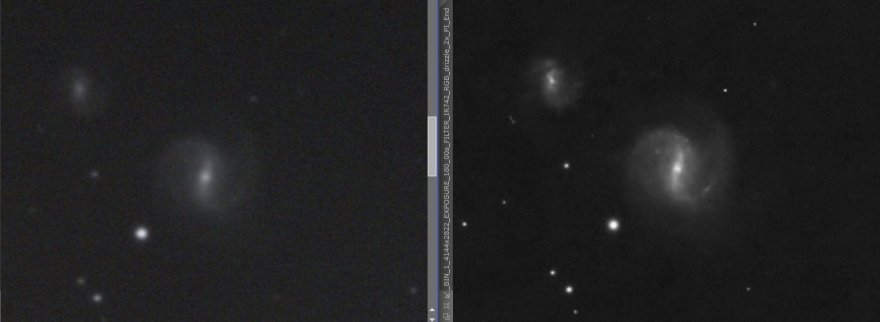

Qui ho un esempio di utilizzo di questi plugin (pochi minuti di utilizzo) su una ripresa da me fatta tempo fa. Si tratta di NGC 945, 3 ore di integrazione in un Bortle altissimo con visibilita' scarsa e filtro IR 742:
Allegato 52661

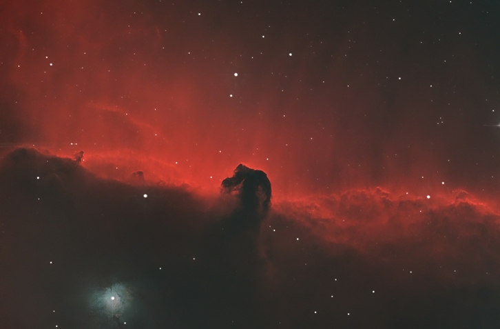

Anche con il colore mi pare si comportino molto bene:
Allegato 52662
Per me il principale pregio di questi plugin non e' tanto la velocita' di utilizzo (cosa comunque molto importante), ma anche la qualita' del risultato finale. Con Pixinsight, anche lavorandoci tantissimo, non riesco ad ottenere gli stessi risultati su immagini molto degradate dalla scarsa qualita' del cielo. E si che comunque lo uso da diverso tempo. Al momento l'unica pecca che ho trovato riguarda il BlurX (deconvoluzione). Con quello di Pixinsight riesco ad 'indirizzare' la deconvoluzione (es: per correggere stelle allungate in diagonale), mentre non riesco a fare la stessa cosa con BlurX. Quindi questi plugin sono un ottimo 'add on' di Pixinsight.
