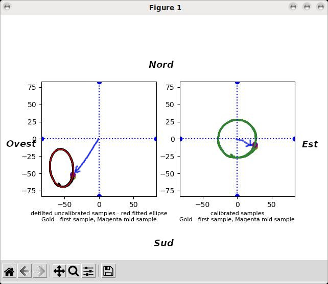

Riguardo alla calibrazione, il motivo sono le interferenze al campo magnetico dovute a campi magnetici esterni. La stessa schedina del magnetometro e i cavi di collegamento sono percorsi da correnti, per quanto piccole, che generano campi magnetici che si sommano al campo terrestre. Queste interferenze si chiamano Hard Iron.
Il magnetometro idealmente dovrebbe darti le componenti X e Y del vettore magnetico. Ruotando il magnetometro/telescopio, senza interferenze (cioè mai) le letture formano un circolo perfetto e il rapporto tra le coordinate X e Y ti indicano l'azimuth di quel punto specifico.
Le interferenze di cui parlavo prima ti traslano il cerchio delle letture via dall'origine e sballano completamente la direzione calcolata.
Poi ci sono le interferenze dovute a materiali ferromagnetici nelle vicinanze, tubo ottico, la batteria per il sistema, una ringhiera vicina etc. Queste non traslano il cerchio ma lo deformano in un ellisse, il risultato è sempre lo stesso: azimuth sbagliato. Queste interferenze si chiamano Soft iron.
L'immagine qua sotto vale mille parole, sono i dati del magnetometro catturati facendo ruotare il mio telescopio di 360°, con un forte hard iron e anche soft iron.
La parte a sinistra è il "circolo" non calibrato. La freccia blu indica il punto di partenza. Dovrebbe essere verso Sud-Ovest. La parte destra è il circolo calibrato. L'azimuth reale è quasi ad Est...
Allegato 53676
