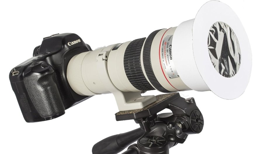

Ciao a tutti, scusate non so se sia possibile, ma vi chiedo se sarebbe fattibile fotografare il sole con una reflex non modificata? E se si, quali tipi di filtri vanno utilizzati? Ho una Canon EOS 800d e ho di recente acquistato un Sigma 150-600 con moltiplicatore di focale 2x. Sono disinformato a riguardo quindi chiedo a voi!
Quello che vorrei capire è, se fosse possibile riuscire a catturare qualche dettaglio del sole utilizzando qualche filtro da avvitare sull'obiettivo, tipo abbinare un filtro solare o un ND e un filtro h-alpha tipo questo
https://www.bhphotovideo.com/c/produ...ro_filter.html?
Vi ringrazio
Ciao.
Con la tua reflex e l'ottica (600x2=1200mm) che hai indicato dovresti riuscire a inquadrare tutto il disco solare sul sensore APS-C. Per fare esperimenti prova con la Luna che ha circa le stesse dimensioni del Sole ma non richiede filtri di sicurezza.
Non conosco il filtro che hai indicato ma ritengo che sia inutile allo scopo. Il filtro Astrosolar Baader è sicuro, performante ed economico.
Per la tua ottica, il cui diametro è di 95mm, puoi realizzarne uno da 70 / 80mm inserendo un quadrato di 90mm, ritagliato dall'astrosolar formato A4, tra due cartoncini robusti forati opportunamente. I cartoncini saranno quadrati (o rotondi) con lato di 150mm, l'astrosolar va incollato con nastro adesivo a uno dei due in modo che non si muova e copra perfettamente il foro da 70 / 80mm da cui passa la luce solare.
Poi puoi realizzare un anello avvolgendo una striscia alta 50 o 60 mm , sempre di cartoncino, per montare il filtro sul paraluce. Anello e filtro vanno incollati molto bene tra loro in modo da garantire che non si possano staccare accidentalmente.
Dovrebbe essere circa così, io preferisco il portafiltro quadrato ma rotondo va bene uguale, anzi se lo fai più grande è meglio perchè tieni in ombra e al fresco la camera.
Allegato 54265

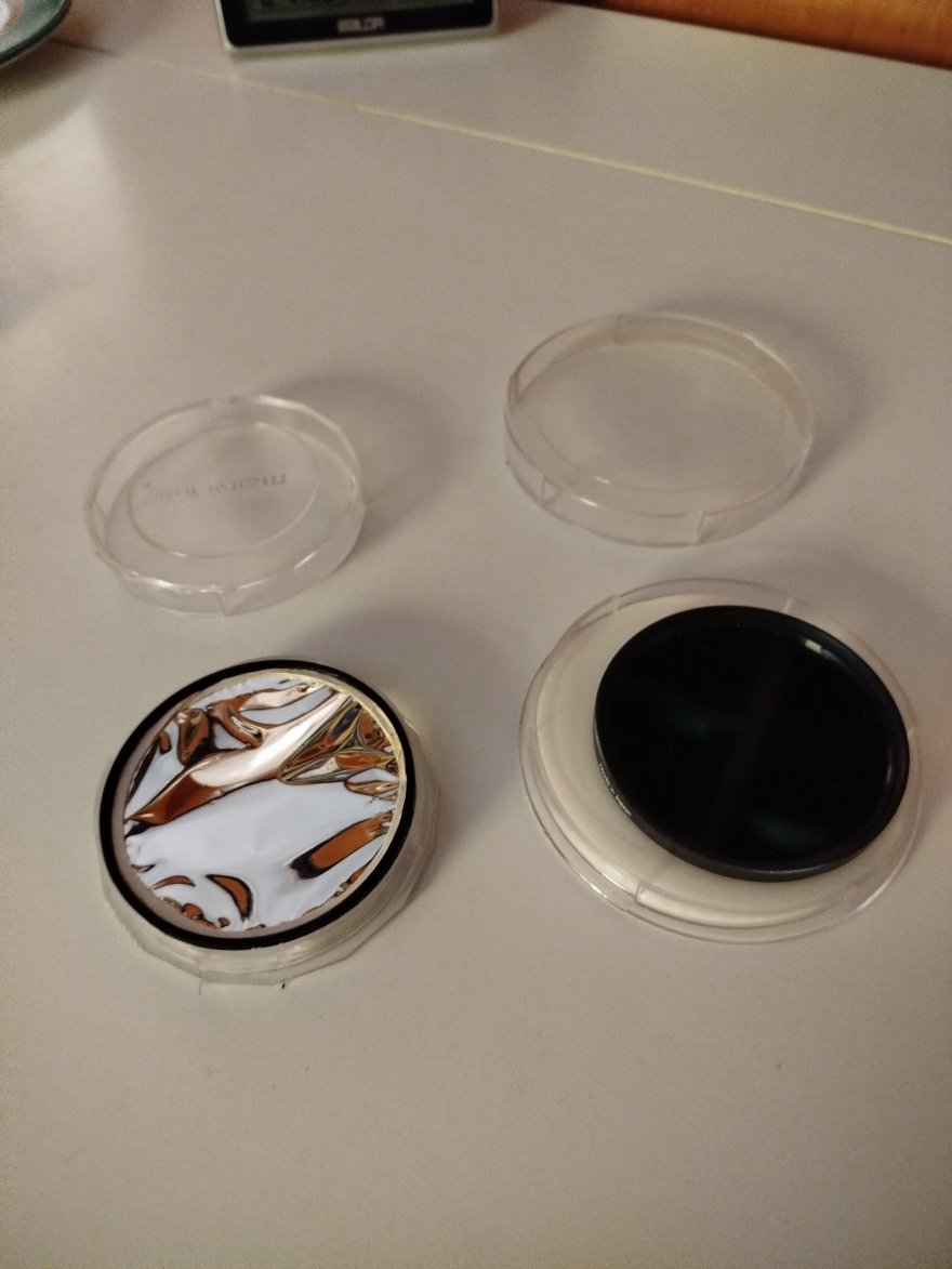

come puoi vedere nella mia firma, per la mia Nikon Coolpix P900 "delle meraviglie" mi sono regalato tanto tempo fa un bellissimo filtro solare Hoya NDPro 100k, una bestia che riduce la luminosità del Sole del 99.9999(ecc ecc)%
l'ho acquistato con un diametro di 67mm ed attacco a vite, decisamente sicuro nel caso del Sole, da avvitare direttamente all'ottica della Coolpix
poi mi sono autocostruito un "astrosolar" ritagliandone un disco anche questo di circa 67mm che ho sistemato (mi pare che l'ho incollato, non ricordo, forse incastrandolo con un'anima di cartoncino bianco) in un filtro Skylight, che tanto non ho mai utilizzato...
in foto, a sinistra l'astrosolar e a destra l'Hoya...
Allegato 54269
inutile dire che con entrambi mi trovo benissimo e per le foto che ogni tanto posto qui nel forum utilizzo o uno o l'altro senza nessuna regola precisa...
