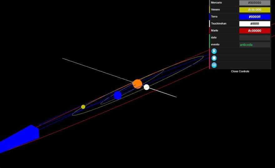

come immaginavo il tutto è molto complesso, dato che il mio programma non è fatto (almeno per ora!) per inserire una certa posizione ad un certo punto con un certo livello di zoom, ma per ora la modifica del punto di vista va fatto spostando la visuale col mouse o con le dita.
una volta fatto questo non è nemmeno facile creare un'animazione automaticamente : va fatto a mano con un processo molto lungo e tedioso...
qualcosa ho ottenuto, ma ci vuole molta fantasia ed inventiva!
comunque la simulazione che ho realizzato si ferma un paio di giorni prima del passaggio della Terra attraverso l'orbita della cometa e muovendo il mouse e lo zoom si ottiene questa immagine di partenza
Allegato 54251
dove possiamo vedere
arancione : il sole
bianco : la cometa già con l'orbita vista di taglio ed inclinata rispetto all'orizzontale
blu : la terra ancora al di sotto del piano della cometa

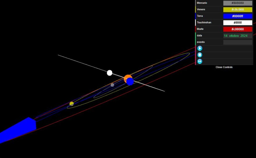

altri due giorni (12 ottobre) e la terra è sempre più vicina
Allegato 54253
il 14 ottobre la terra è quasi sul piano della cometa
Allegato 54254

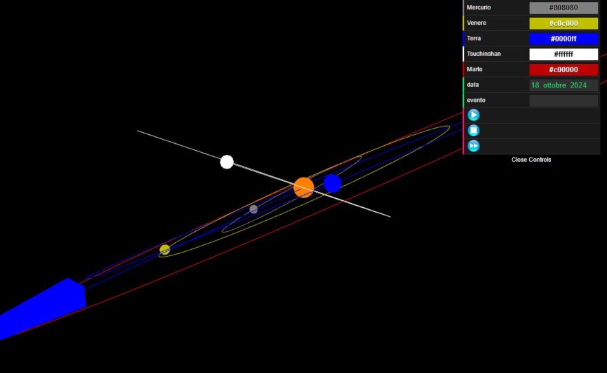

il 18 ottobre la terra si sta allontanando sempre di più
Allegato 54256

sto lavorando sul programma 3D interattivo per tracciare le orbite della cometa e della Terra (insieme a quelle di Mercurio, Venere e Marte) e sto cercando di renderlo meno interattivo creando un'animazione che da una situazione iniziale porti piano piano ad un cambio di prospettiva fino ad arrivare all'orbita della cometa vista di taglio, da più vicino
dopodiché passo passo si vedrà la Terra tagliare questo piano dell'orbita , fatto questo che accade abbastanza raramente (con condizioni favorevoli) e che crea l'illusione ottica di un'anticoda :shock:
subito dopo, con un altro cambio di prospettiva, si tornerà alla visualizzazione da più lontano.
è una bella faticaccia a base di debug di javascript e un bel po' di matematica elementare (addizioni e moltiplicazioni...) per far tornare i conti...
incrociamo i diti de le mano (come si dice qui nella capitale)
a questo punto è ovvio che ci scappa un articolo visto che siamo a metà strada ed ancora manca la visualizzazione della coda della cometa e la fantomatica anticoda

sono riuscito, con grande tenacia e innumerevoli tentativi, ad implementare le animazioni nel mio programma di visualizzazione 3D interattiva, utilizzando una libreria apposita, complessa al punto giusto.:shock:
in questo modo la versione del programma per questa cometa (fantastica e deludente al tempo stesso) dovrebbe lavorare automaticamente senza interventi dell'utilizzatore, per mostrare la traiettoria percorsa dalla cometa nel Sistema Solare e i momenti salienti : ovviamente quello che si vedrà non è un filmato proprio perché comunque si può interagire come vogliamo noi, giocando con lo zoom e spostando il nostro punto di vista, proprio come sappiamo già fare...:cool:
l'argomento è abbastanza complesso e vanno sfruttate al meglio la nostra fantasia (nell'interpretare cosa stiamo vedendo) e le nostre conoscenze in campo astronomico!
per la coda e l'anticoda il discorso è altrettanto complicato : il problema è trovare una visualizzazione che sia soprattutto intellegibile e poi il più realistica possibile : ci sto lavorando...:)
