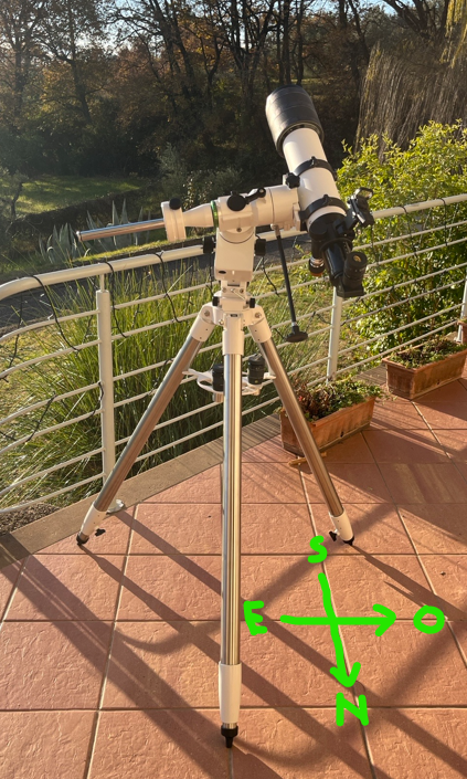

Un altro piccolo colpo di fortuna e'stato che il piastrellista, per puro caso, ha pensato bene di orientare le mattonelle sui punti cardinali :biggrin: Basta piazzare il treppiede come da foto e la EQ e'allineata in modo piu' che sufficente per uso visuale manuale, anche se da li' la Polare non si vede perche' e'coperta dalla casa.

Sul mio terrazzo ho segnato con la pittura i punti di appoggio , in un attimo centro la polare e via.
