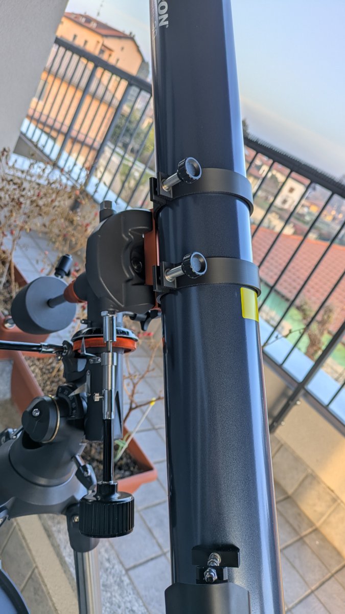

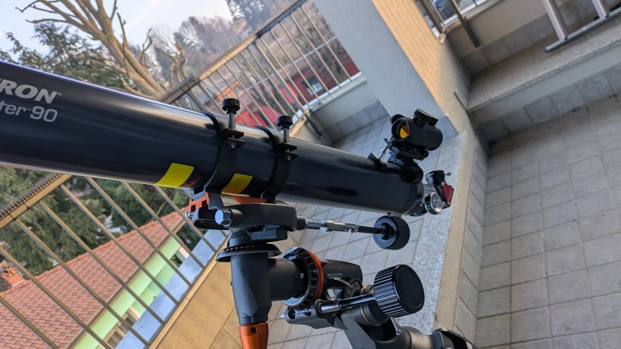

per il fissaggio del tubo alla montatura era prevista una barra vixen direttamente al tubo.
questo non mi convinceva per 2 motivi
1) non mi sembrava la soluzione adatta per la stabilità che sto rincorrendo.
2) non è possibile far scorrere il tubo sulla montatura e, avendo montato un red dot che pesa come un gatto adulto, mi serviva spostarlo di qualche cm in avanti per poter bilanciare il tutto

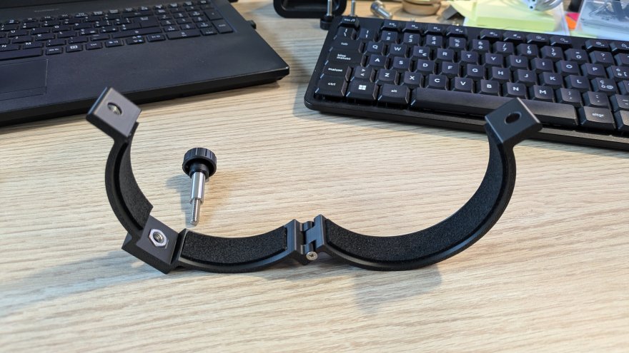

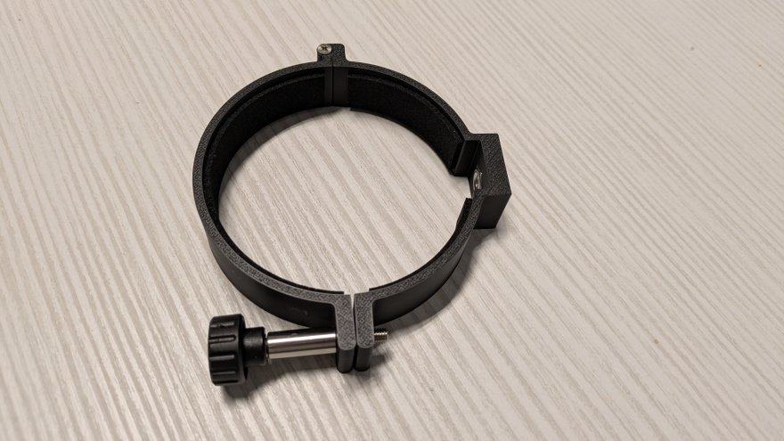

quindi stampa 3d et voilà! anelli da 90mm freschi freschi
un giro di guarnizione morbida all'interno e 2 pomelli realizzati ad hoc!
Allegato 54782
Allegato 54783
Allegato 54784
Allegato 54785
ora sono a chiedervi un consiglio
secondo voi avrebbe senso,(e soprattutto una qualche miglioria) utilizzare una barra più lunga? diciamo un 200mm in sostituzine a quella di adesso che è 100mm in modo da allontanare gli anelli?
