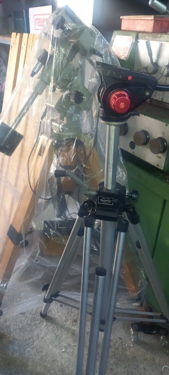

@Giovanni BRUNO , MI piacerebbe dire che sono un esperto , ma ahimè , manco lontanamente .
Ecco una foto del cavalletto accanto alla mia Vixen .Allegato 54796

Il tuo cavalletto mostrato in foto è esattamente un MANFROTTO M028 TRIMAN, solo è la prima versione color alluminio e con la colonna centrale NON TRILOBATA, ma è comunque un più che eccellente treppiede robusto e con il plus di una lunga colonna centrale elevabile a cremagliera.
Pagato solo 45€ è un affare colossale ed anni luce superiore alla pletora di cavallettini cinesi moderni ed economici, con molte funzioni, ma con pessima stabilità, infatti molti di loro hanno i giunti in plastica.:)
La colonna centrale serissima, lunga ben 480mm ed elevabile a cremagliara, è davvero una caratteristica irrinunciabile se si vogliono fare delle stracomode osservazioni, stando comodamente seduti.
La comodità dell'uso di una strumentazione è il fattore chiave per continuare ad osservare nel corso degli anni e dei decenni.
