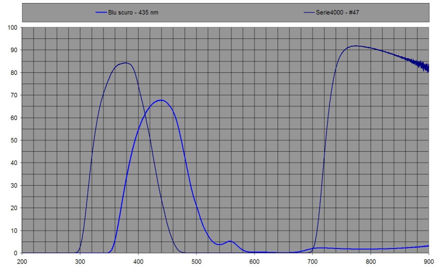

Se ti serve per forza un 2", potresti orientarti sul baader blu scuro 435 nm https://www.teleskop-express.it/filt...anetarium.html non è efficace come il W47 (è un po più "chiaro") ma comunque gli va vicino.
Allegato 54723
Se viene utilizzato sul DOB "monster :)", la spesa vale l'impresa. Ma se osservi con diametri piccoli cambia poco, nulla.
