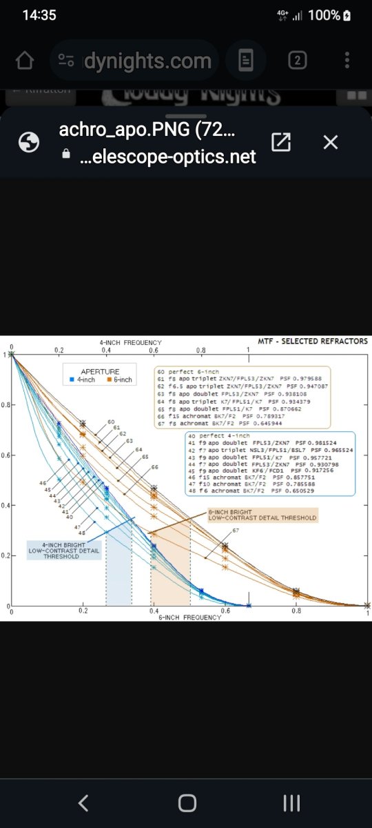

Ciao @Gonariu , Allegato 54946io sono un amante dei tubi lunghi , come ho accennato in un altra discussione , ho un kenko 3 pollici f16,5 è un rifrattore bellissimo lo uso principalmente con le stelle doppie , un giorno l'ho confrontato con un sky watcher 80f7,5 di un mio amico sulla Luna , la serata non era delle migliori , forse ci siamo spinti fino a circa 160 180x , non ricordo bene , dopo varie osservazione sia io che il mio amico "ambedue inesperti nel giudicare " siamo giunti al punto che non c'era un vincitore , uniche differenze nell'acro la Luna appariva di un colorito più sul giallo , mentre nell'ED più chiara , altra differenza era il punto di fuoco , molto facile nell'acro , difficile nell'ED nonostante la demoltiplica .
Ti mostro un grafico dove puoi vedere la reale differenza nel contrasto tra un acro corto , lungo e tra vari schemi ED , un occhio attento vedrà subito le differenze tra acro e ED , forse più difficile tra i vari tipi di ED .
Re: Consigli per osservazione M42
Sì è vero, ho visto il grafico ed hai ragione. Dal grafico si vede che le cose migliorano a lunghezze d'onda più alte. Dal confronto tra il tuo acromatico da 76 mm e l'ED del tuo amico pare che sia vero quanto ho letto tempo fa, almeno visualmente (fotograficamente allora con le pellicole chimiche non c'era storia rispetto ai sensori elettronici di oggi su luna & pianeti). Ho letto altre volte della tendenza degli acromatici vecchio stile di far vedere la luna più gialla, sarà che un ED dà una correzione migliore del cromatismo residuo rispetto ad un buon apocromatico a focale lunga ma alla fine sono piccolezze, io ormai mi sono abituato a vedere la luna di un bel colore giallo che la cosa non mi turba. Piuttosto sono rimasto molto sorpreso nel leggere un po' di mesi fa in questo forum che gli apocromatici più economici (mi pare gli ED) non abbiano una buona correzione dell'aberrazione sferica: a quel punto meglio un acromatico classico a focale lunga!
