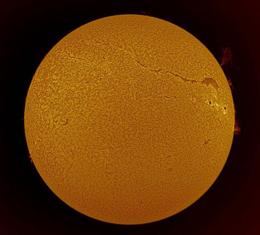

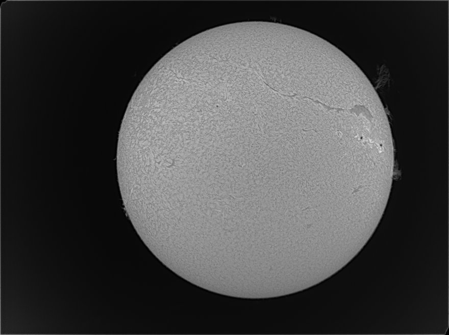

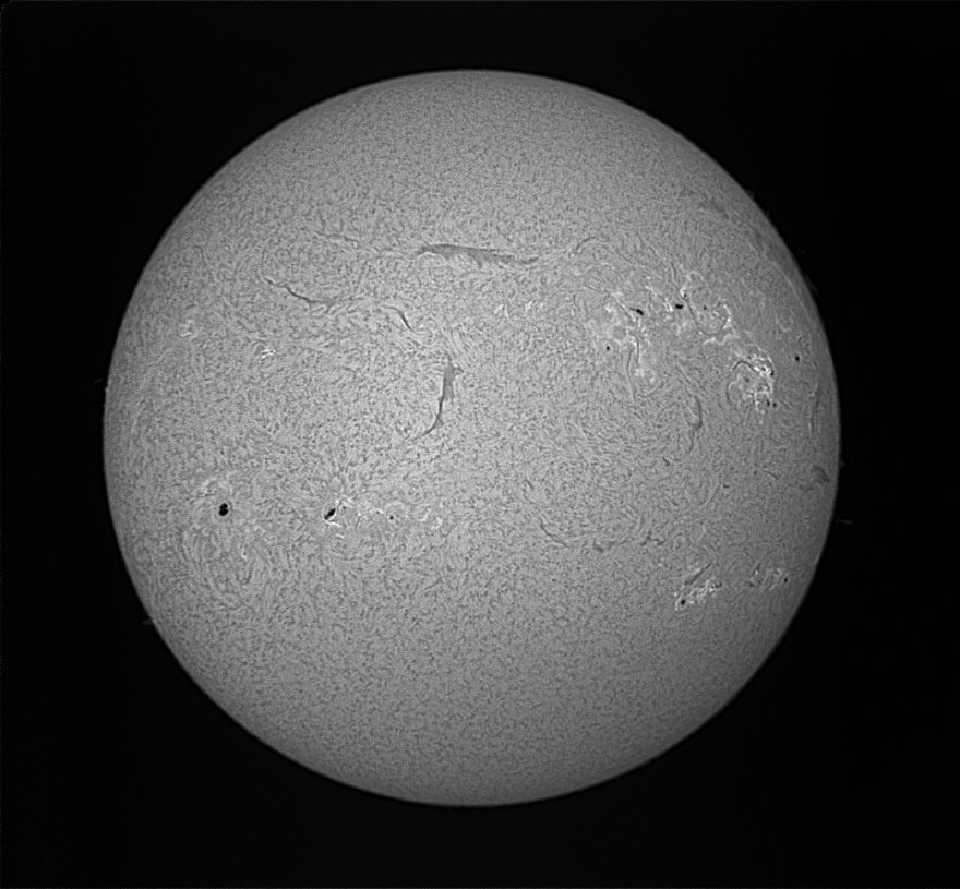

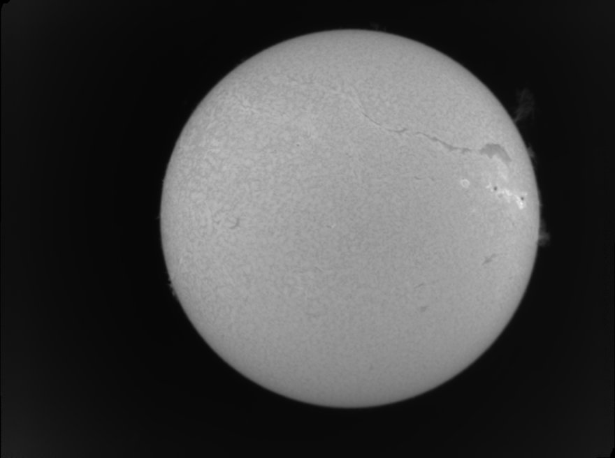

Lina, ti posto anche tre immagini a scopo comparativo così puoi vedere come veniva fuori il risultato del solo stacking prima dell'elaborazione.
I miei pixel erano grandi 4,75um, no barlow e no mosaico
La prima immagine è la stacked, poi ci sta l'elaborazione fatta con registax ed infine la finale è stata passata su Gimp, applicato un filtro passa alto e modificati i livelli colore con i seguenti valori:
ROSSO: Input 84 Oputput 139
VERDE: Input 95 Output 20
BLU: Input 218 Output 65
Goditi quel Lunt e divertiti tanto!
Allegato 54926
Allegato 54927
Allegato 54928
