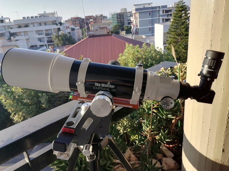

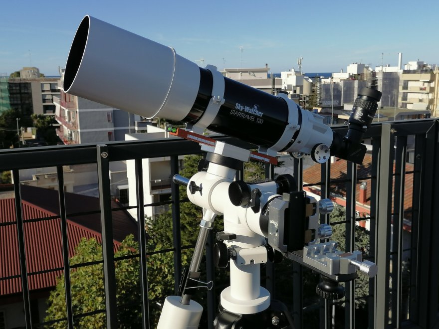

io ho utilizzato senza grossi problemi il 120/600 sia su una T-Sky che su una montatura a forcella su cui monto il binocolo da 82mm. Ecco alcune foto:Allegato 55050Allegato 55051

Piccolo consiglio per casi simili, le teste fotografiche fluide vanno benissimo e anche quelle similari, ma se è possibile prendete qualcosa con i movimenti micrometrici perche tanto o poco le teste hanno delle impuntature e già con medi ingrandimenti si perde l'oggetto inquadrato.

Questione di gusti e di qualità meccanica delle TESTE VIDEO FLUIDE e CONTROBILANCIATE al loro interno.
Io ad esempio uso sempre sia le teste a forcella che quelle tipo AZ T-SKY , come pure delle granitiche teste VIDEO come M516 controbilanciate internamente ed un'altra enorme testa video manfrotto M111, priva di controbilanciamento, ma a cui ho regalato una barra contrappeso ed un peso regolabile in altezza.
Tutte le uso rigorosamente a mano libera e con le frizioni sempre aperte, non per fare lo sbruffone, ma perché in una serata mi piace puntare ed inseguire sempre e solo a mano libera molte decine di oggetti e con le frizioni inserite mi sarebbero di impaccio.
Perlomeno per me, mi viene assolutamente naturale inseguire a mano libera senza i moti manuali-micrometrici, proprio non penso a quello che sto facendo, oramai sono dei movimenti inconsci ed automatici.
Considerando poi che faccio il deepsky al 95% ed il planetario a meno del 5%, sul deepsky si usano dei bassi ingrandimenti e quindi il soggetto si muove lentissimamente.
Ciò detto, chi trova utili e-o desiderabili i moti micrometrici manuali che già possiede, fa molto bene ad usarli.:)
