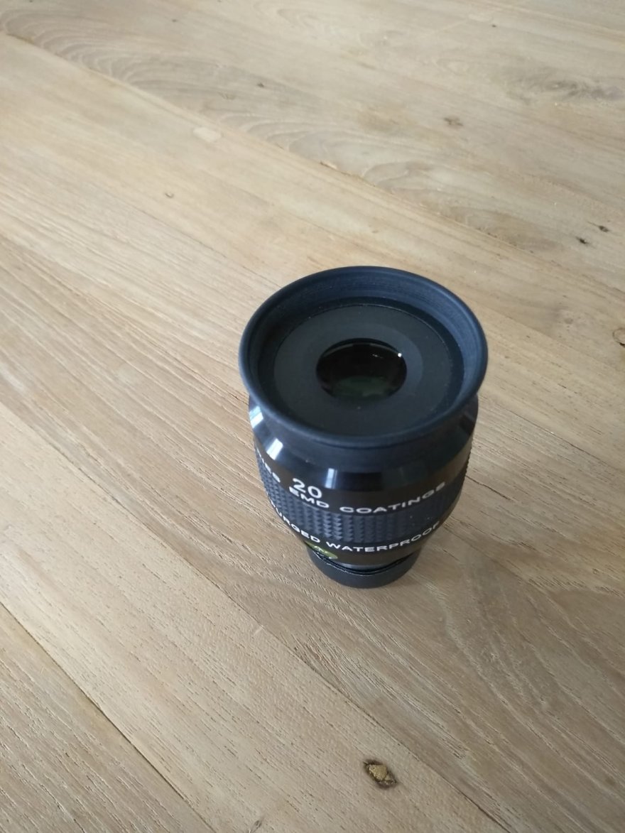

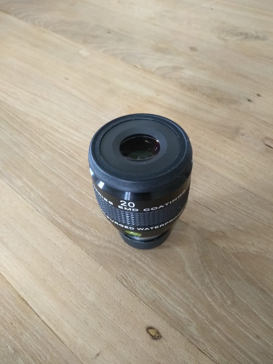

Ciao GiovanniZ , ho visto solo ora che mi hai taggato per l'ES 20/68.
Non porto gli occhiali da vista quindi non posso darti consigli, mi sembra pero' che per abbracciare l'intero campo sia necessario avvicinare l'occhio quindi non credo che sia comodissimo per i portatori di occhiali, fermo restando che l'oculare e' molto buono otticamente.
Per il paraluce, lo fotografo e ti posto le immagini.
Re: Informazioni E.S. 20mm 68°
Ti allego le immagini dell'oculare con paraluce alzato e non.
Come vedi dalle immagini, la lente oculare e' leggermente 'incassata', quindi si mangia qualche mm di estrazione pupillare.
Allegato 55223
Allegato 55224
