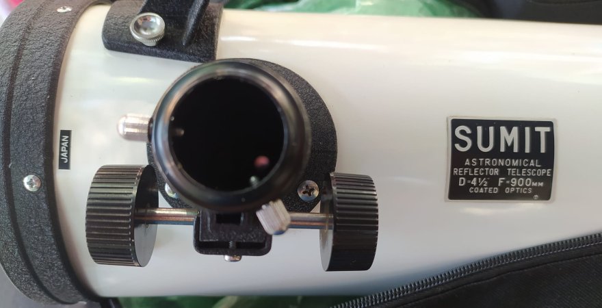

Qui le foto.
Tubo:
Allegato 55412

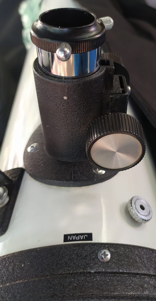

Focheggiatore con adattatore 24.5:
Allegato 55413

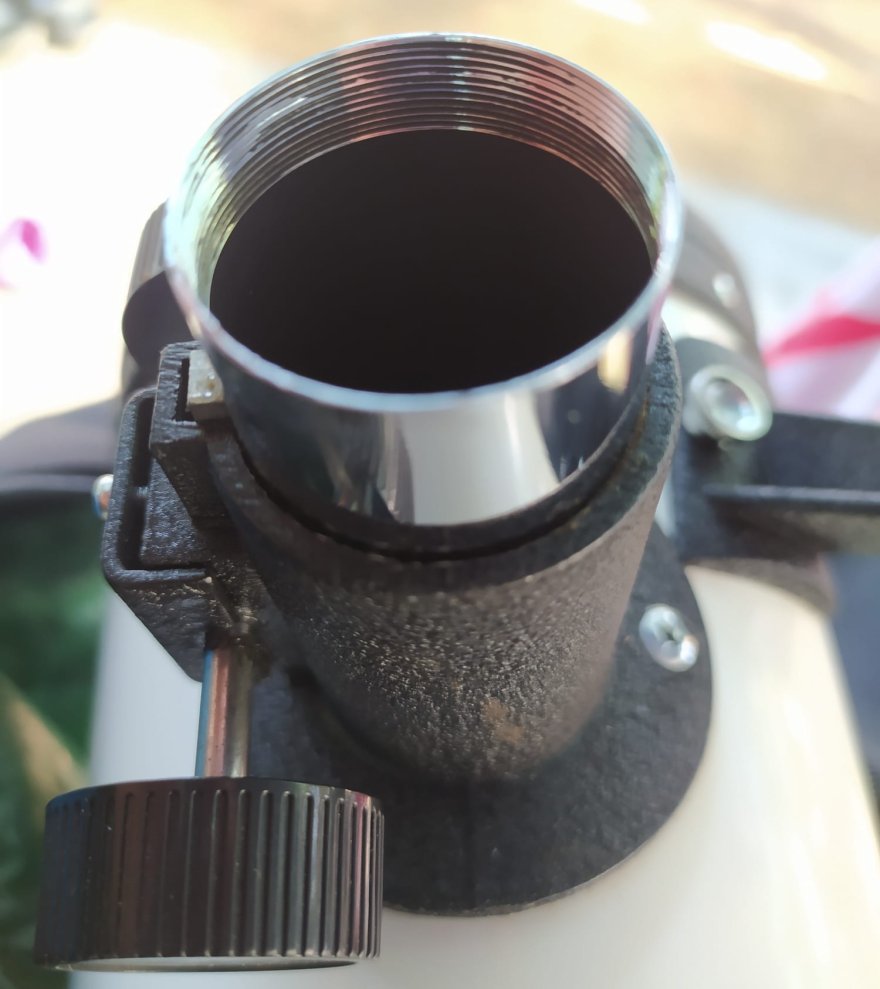

Filettatura interna focheggiatore:
Allegato 55414

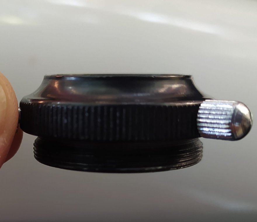

Adattatore 24.5:
Allegato 55415
Madonna si tratta proprio di un inerzia, roba che se cambi la collimazione dello specchio primario e parti con lo specchio tutto in avanti e poi collimi ci potresti pure arrivare..
Ti dico quello che farei io ; prima cosa lo lascerei come è nato , sui vari mercatini si trovano ottimi oculari da 24,5 .
Oppure se proprio dovessi passare a oculari da 31,8 , faraei questa prova , tubo di messa a fuoco tutto rientrato , togli il raccordo porta oculare da 24,5 infila nel tubo di messa a fuoco l'adattatore da 24,5 a 31,8 , non fa niente che ha lasco è solo una prova , metti nell'adattatore l'oculare da 31,8 e metti a fuoco spostando verso l'esterno l'oculare , non muovere il tubo di messa a fuoco , forse sarebbe il caso di farti aiutare , cerca di tenere l'oculare a fuoco e misura o fai misurare di quanto si discosta la base dell'oculare dalla sede dell'adattatore , se si tratta di pochi millimetri 5 , 6 , potresti fare questa operazione , misura quanto spessore prenda il portaoculari da 24,5 , ipotesi , 12 millimetri , 12meno 6 significa che ti mancano 6 millimetri per andare a fuoco , quindi abbassi leggermente il porta oculare da 24,5 e abbassi pure un poco l'esterno del focheggiatore , dove fa battuta il porta oculare , in questo modo potresti recuperare anche 1 centimetro .

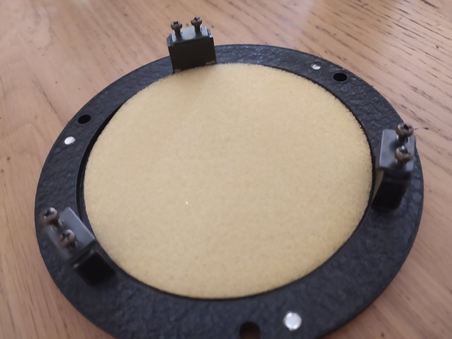

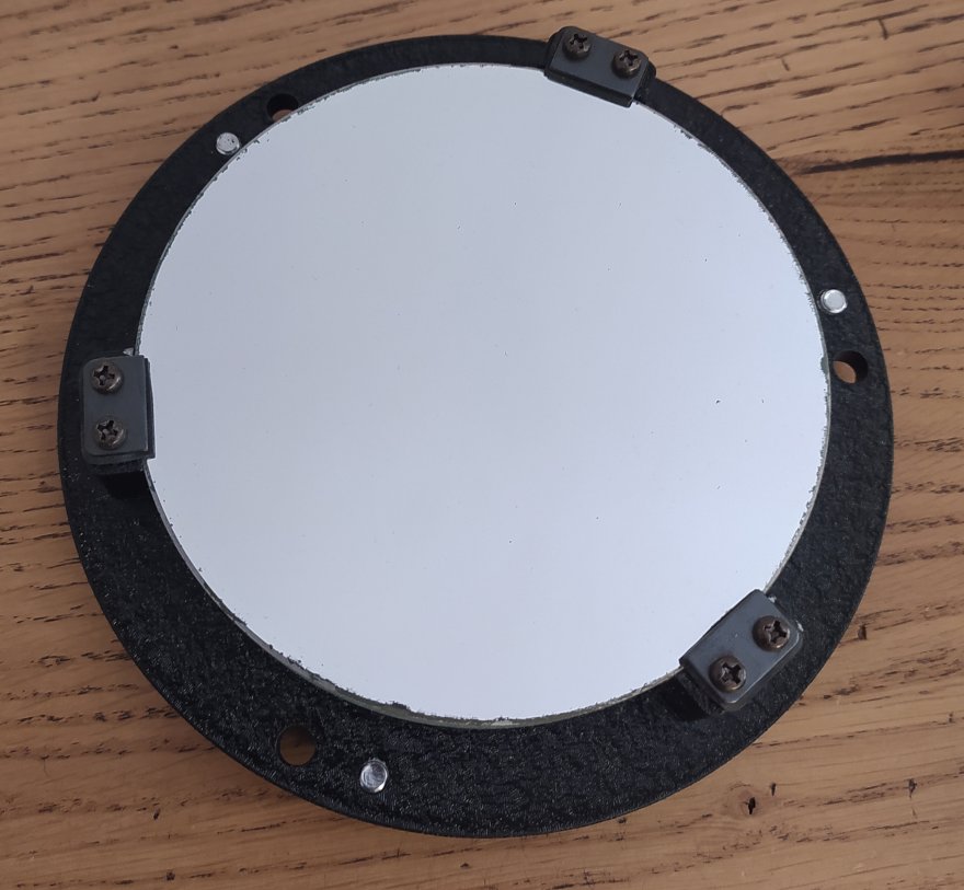

Foto della montatura dello specchio primario:
Allegato 55461Allegato 55462Allegato 55463
Dunque, mi sa che con questo tipo di montaggio dello specchio primario non è possibile fare il giochino della sostituzione delle viti di collimazione (devo avvicinare, non allontanare lo specchio, e le viti di collimazione agiscono solo allontanando lo specchio dalla montatura sul tubo quindi allungando la focale...). L'unica possibilità che vedo è invece quella di allungare le viti di serraggio dello specchio di 2cm, introdurre uno spessore di 2cm da mettere sotto lo specchio, creare dei blocchetti in materiale scarsamente deformabile (PVC dal pieno?) lunghi 2 cm per prolungare i blocchi di centratura e serraggio della montatura dello specchio. Prima cosa che vado a fare: vedere se trovo delle viti di serraggio lunghe 3cm invece di 1cm, altrimenti il piano salta a prescindere e devo ripiegare su accorciamento del tubo/cambio del focheggiatore/inserimento del riduttore del filetto per montare gli oculari direttamente avvitati sul focheggiatore. Oppure sul recupero di oculari buoni da 24.5 che però ho finora fatto molta fatica a trovare...
