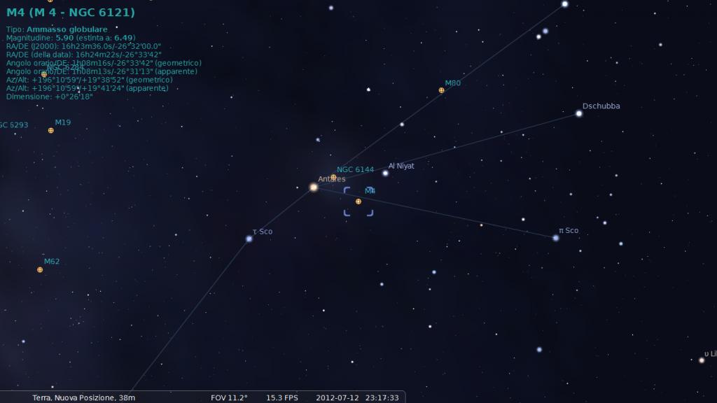

ciao Marco.... M4 è semplicissimo da trovare, dato che è situata a circa 2° a Est da Antares....
Allegato 504

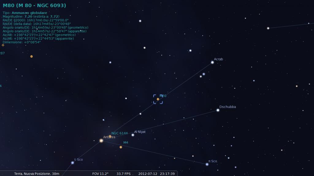

e poi visto che ci sei fai una capatina anche su M80:
Allegato 505

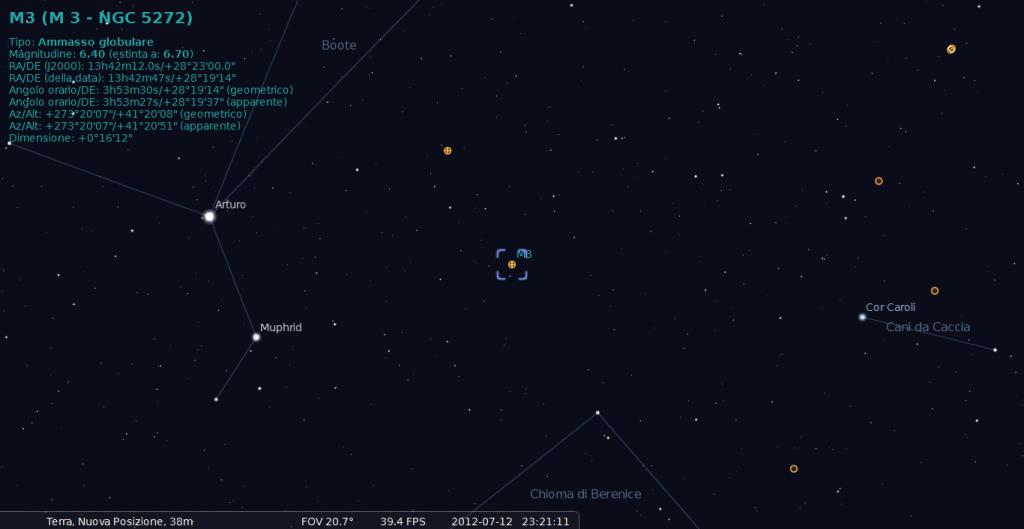

per M3 prova a tracciare una linea immaginaria che parte da Arturo e arriva a Cor Caroli... si trova a circa metà strada....
Allegato 506
