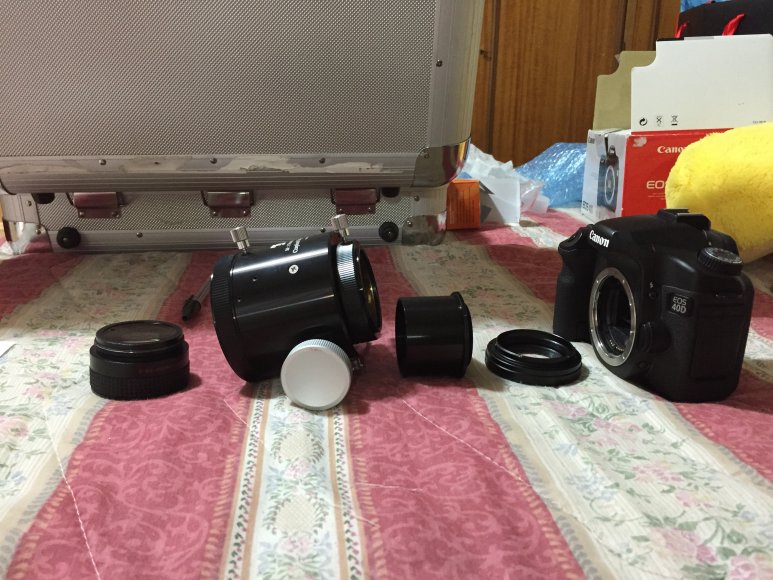

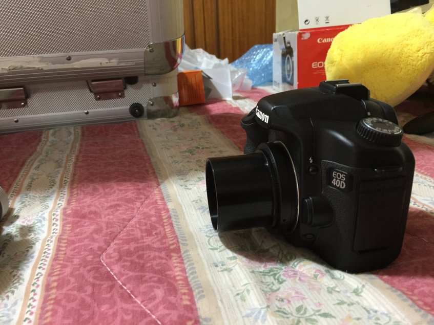

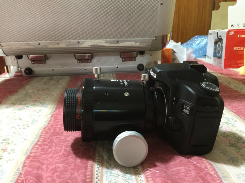

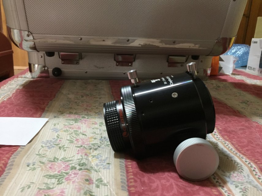

Allegato 9929Allegato 9930Allegato 9931Allegato 9932
Ecco il treno strumentazione
Ho misurato il focheggiatore e mi da solo lui 100
In pratica hai un backfocus di 155, 157mm se conti anche la battuta del naso da 2"......e' troppo.
Devo eliminare il focheggiatore ho posso risolverlo diversamente
e si, quando usi il riduttore devi eliminarlo.
Prova a verificare se esistono visualback e nasi da 2" ribassati, ma prima accertati della corretta distanza, altrimenti sempre previa verifica, puoi acquistare adattatore da filetto SC a T2.
si, nicola, ma la misura che hai preso è col focheggiatore chiuso e dubito che sia andatoa fuoco così
quindi la tua distanza è anche di più
questo, come pensavo, conferma il mio dubbio sulla vignettatura (grazie a Max13 per la conferma)
il discorso degli 85mm, come dicevo, è per il meade e può darsi che sia come dice Max13
devi solo provare. non hai l'adattore classico da SCT a t2?
quello dovrebbe andare bene senza troppi impicciamenti mentali
lo attacchi al riduttore e poi monti l'anello canon T2 -> EOS
vedrai che ti cambia completamente il risultato ed avrai grandi soddisfazioni
faccisapere
ciao
