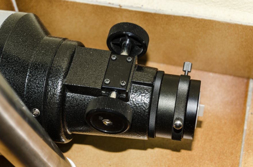

Le viti devono esserci per forza, sarei sorpreso del contrario: servono a smontare le manopole e togliere il tubo del focheggiatore. Nel caso volessi comunque sostituire le manopole, accertati che la distanza fra le viti della piastrina sia uguale. La manopola micrometrica non è indispensabile ma è molto utile per mettere a fuoco la reflex e ancor più una camera o una webcam.
si infatti ho in programma di prendere una bella cam planetaria :) la reflex pure la userà ma molto meno visot che serve pure l'auto guida ecc.
appena torno a casa scatto la foto e vedo tutto quel che c'è da vedere :)
Allegato 10197
ecco come si presenta il fok del mio adorato rifrattore :)
Quello del TAL è completamente diverso.
Ci sono solo due viti, fatte come quelle che serrano gli oculari nella foto da te postata. Una serve per bloccare il focheggiatore in una data posizione, la seconda regola la tensione (durezza) del focheggiatore stesso.

Oh sì, sono 4 le viti che fissano la piastrina, mi sbagliavo nel confondermi... scusa.
