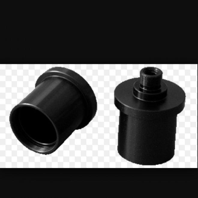

Aspetta... cosa è il nasino?
Ecco, qui c'è tutto quel che serve:

E questo è il nasino che sostituisce l'obiettivo della webcam:
http://www.adrianololli.com/articolo.asp?ID=2428
Sarebbe questo il nasino?Allegato 10425
