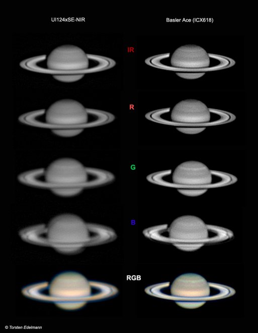

questo è il tuo sensore messo a confronto con un altro bel sensore su saturno
Allegato 10492

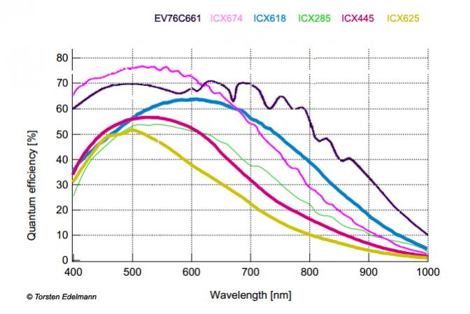

questa l'efficenza quantica del 618 rispetto ad altri...e se la cava benone!Allegato 10493
Allegato 10492
Max, prendi un attimo confidenza con la camera, e come ha detto Gianluca, aumenta la focale. Non puoi trarre conclusioni così su due piedi soprattutto dopo aver ripreso a focale nativa. Vedrai che qualche risultato arriva.
Grazie a tutti...ehm per aumento di focale intendete l'uso della barlow oppure usare un distanziatore ?
Ci sono meravigliose fotografie di Saturno fatte con le Vesta e le toucam...... mettere delle immagini è del tutto fuorviante, ne potrei mettere delle pessime fatte con icx618.
Bisogna avere la fortuna di prendere il seeing giusto e poi qualunque sensore decente lavora bene.
