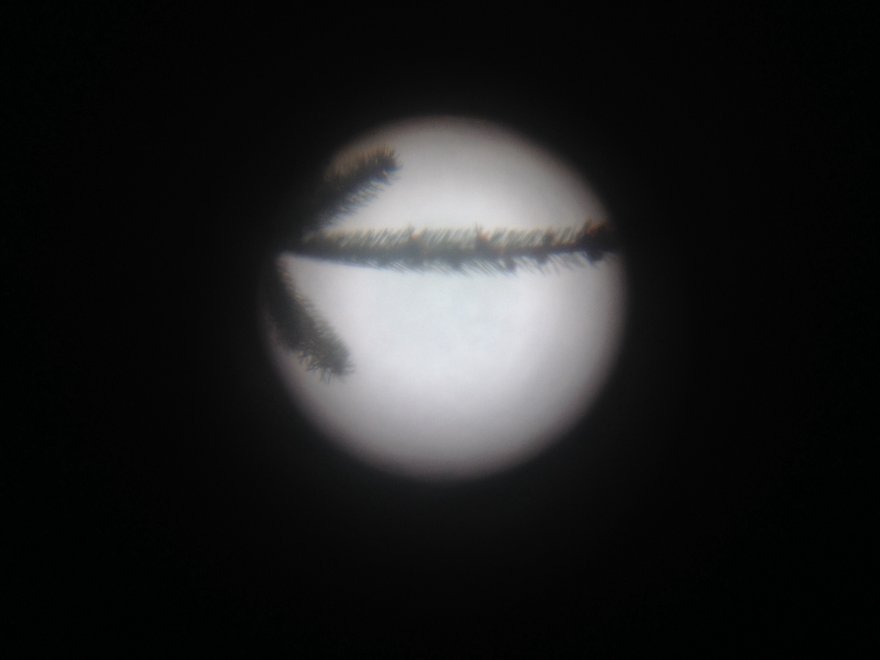

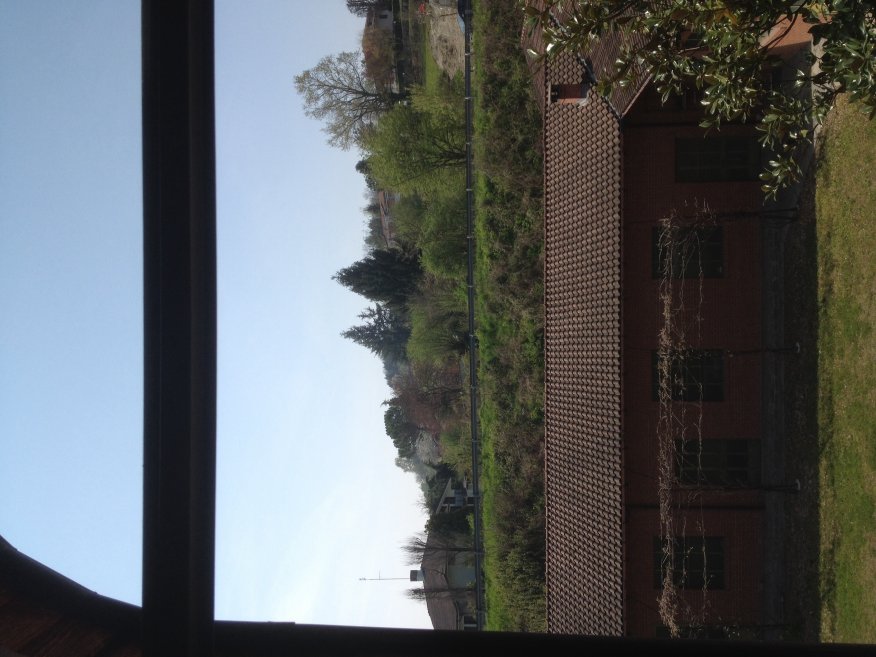

Allegato 11040 ho osservato la punta del pino di destra...Allegato 11041...la mia domanda da novellino nel campo è: come può un ingrandimento così permettermi di vedere (per esempio) gli anelli di Saturno?? È impossibile o sbaglio...PS. Nella foto dell oculare (fatta con cellulare davanti) a occhio si vede un pochino più a fuoco di così, ma poco....

... Dunque: è difficile fare fotografie attraverso i piccoli oculari da 24,5 (di barilotto) accostando una macchina fotografica o anche il telefonino. Ottieni questo "buco di serratura" che ti dà una impressione falsata. Con i 45x dell'oculare da 20 mm di focale dovreti già intuire bene la sagoma dell'anello di Saturno: calcola che Galileo la indovinava con soli 20x, e con un cannocchialetto dalla qualità talmente infima da far sembrare il più modesto dei nostri strumenti come l'Hubble...
Con 45x vedrai il piccolo dischetto di Saturno con intorno il suo anellino ben staccato: ai 150 offerti dall'oculare da 6 mm lo vedrai ben distinto. Ma prima fai quella prova di cui ti dicevo più sopra.
Anzi, prima prova a giudicare la collimazione: mi pare ci siano tutorial anche qui sul forum, cerca "collimazione newton". C'è una prima fase grossolana che si fa senza l'oculare, traguardando direttamente i due specchi dal focheggiatore; e una seconda fase che si fa, appunto, osservando l'immagine di una stella ad altissimo ingrandimento (oculare da 6 mm con barlow).
