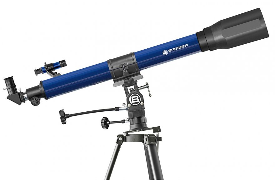

Dovresti provare a postare una foto di come hai assemblato gli accessori.
L'ho già smontato, ad ogni modo prendo una immagine da internet che ho usato come riferimento Allegato 36562, ho messo il deviatore e poi il F4 o il F20 ma niente, col solo deviatore sono riuscito a mettere a fuoco delle abitazioni.

Devi andare in modo molto piano con il fuocheggiatore altrimenti non riuscirai a mettere a fuoco.

Monta prima il diagonale poi l'oculare da 20, punta una casa in lontananza e muovi il fuocheggiatore piano piano vedrai che salta fuori.

Il deviatore, che in pratica è il diagonale a 90°, lo dovrai usare per forza tra focheggiatore ed oculare per raggiungere la messa a fuoco. Purtroppo in mancanza di luna e pianeti non saranno molti gli oggetti alla portata di un settantino, ma se punti la nebulosa di orione le soddisfazioni arriveranno. Dovrai allineare prima il cercatore su un bersaglio terrestre, sempre che questo sia fattibile, perché da quanto ho letto non è un impresa da poco con questo strumento senza fare delle modifiche fai da te; oppure dovrai puntarlo come mirare con un fucile.
