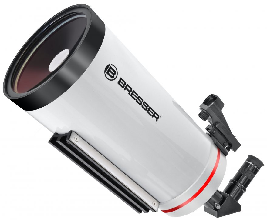

Re: Dubbi Atroci: Mak o Newton?
Sul bresser c'è scritto questo:
piatto universale da 44mm a coda di rondine con binario in acciaio inox
Di sotto è cosi: Allegato 15859
Lo Sw : Allegato 15860
Sembrano uguali no?
Sul discorso della lunghezza focale, non ho ben capito, perdonami. Che cosa comporta a livello pratico?
Sembrano uguali e nessuna ha l'impanatura per la vite di passo fotografico, quindi serve anche il morsetto.
Il mio Mak ha la barra bianca, è più corta ed ha quattro fori per le viti con passo fotografico.
Va però detto che non sempre ciò che arriva è come appare in foto.
La focale maggiore comporta un campo reale massimo minore. Il rapporto focale è più chiuso, cambia la sensibilità in ambito fotografi. In pratica, da f12 a f15 aumenta il tempo di esposizione.
Se da una parte si perde in ampiezza di campo, si guadagna dal lato oculari, potendo usare focali più lunghe (e comode) pur raggiungendo alti ingrandimenti.
In conclusione, un Mak 127 f15 è più votato all'osservazione di oggetti planetari e stelle doppie pur non precludendo totalmente la visione dei DSO. Si perderanno però le visioni più ampie e ho qualche remora a suggerirlo: ho paura di sbagliare. Ecco, si trattasse di un C8, che pure ha una focale di 2.000mm ma 200m di apertura, non avrei sollevato obiezioni.

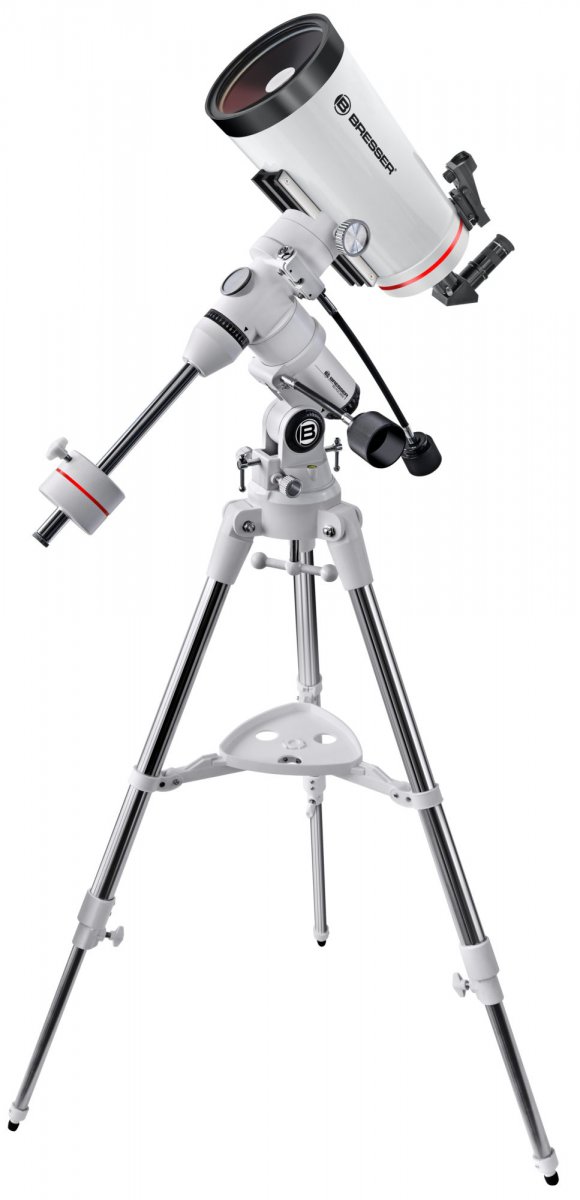

Ordinato :biggrin::biggrin:
Alla fine ho scelto il mak completo della exos 1 e il SP da 9mm della bresser
Allegato 15937
E ora si attende :sbav:
Una buona scelta. La montatura è espsndibile con motorizzazione.
Mi ero dimenticato, il modello in questione è questo per l'esattezza
Bresser Messier MC 127/1900 Exos1 powered by Angeloma :biggrin:
