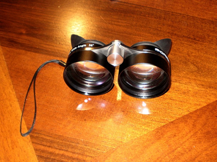

Ieri sera la mia Dolce Metà (che mi conosce bene) mi ha regalato uno di questi simpatici oggetti (è stata vera sopresa, non me lo aspettavo :shock:), l'Orion 2x54; con questo, negli ultimi quattro mesi, mi sono entrati in casa ben tre nuovi binocoli.
Ovviamente il meteo è sul fetente andante, ma sembra veramente un oggettino divertente (oggettino si fa per dire, per essere un 2x è bello massiccio), quando avrò modo di utilizzarlo in situazioni più "consone" (leggasi, sotto un cielo sereno e possibilmente stellato), posterò le mie impressioni.

L'ho provato un pochino, la conformazione degli oculari fa filtrare la luce laterale, con conseguenti riflessi, al momento gli ho applicato due conchiglie a "fetta di salame", risolvendo quasi del tutto il problema.
In luogo della classica fibbia a corredo, gli ho applicato un semplice cordino, che trovo molto più comodo.

Dalle prove molto spannometriche fatte, non riesco ad abbracciare tutto il campo disponibile (36°), ho calcolato una forbice che va da 27° a 32° (sarò più preciso posizionandolo su stativo e quando ci sarà il cielo completamente sereno).
Ultima cosa (molto comoda :cool:) che ho notato, si mette a fuoco una sola volta all'infinito e ti ritrovi tutto a fuoco fino a circa 3,5 m di distanza.
