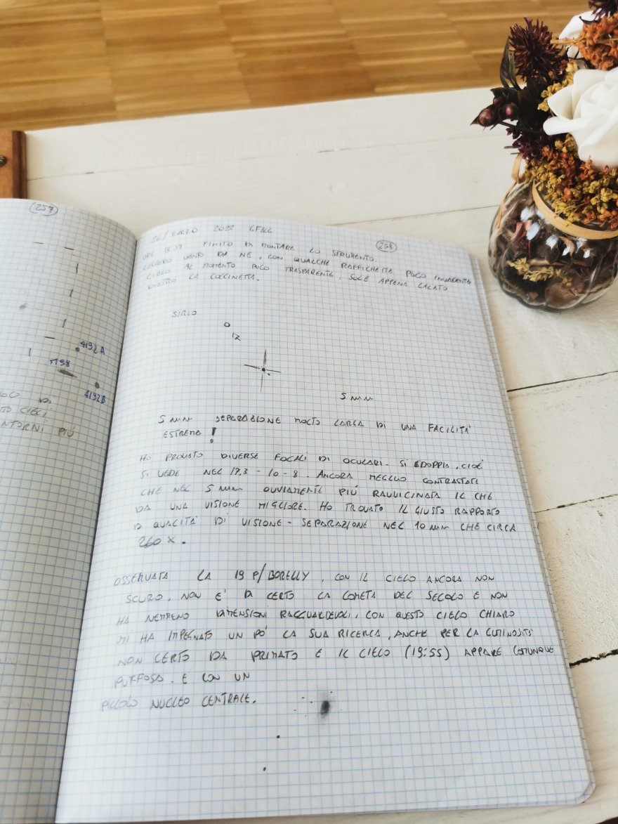

Rispolvero questa vecchia ma sempre attuale discussione.
Ieri serata in trasferta con il Dobson da 24".
Al crepuscolo ho puntato Sirio, senza la benché minima pretesa intenzione di risolvere l'astro. Che dire le sorprese non mancano mai. Non avevo mai visto la componente B così pulita e secca, nemmeno con il FCT 150. Che dire merito dello specchio super lavorato, del Seeing degli spider? Mix di condizioni perfette. Sdoppiata per prima a520 e 320x, poi ho scalato fino 180x. La visione migliore era a 250x giusto contrasto pulizia separazione... Allego appunto :
Allegato 47463
Bravo Salvarore
ottima anche la descrizione della cometa 😌
Peccato che quando l'ho puntata il cielo non era sicurissimo, cosa che ha giovato invece per Sirio B.
