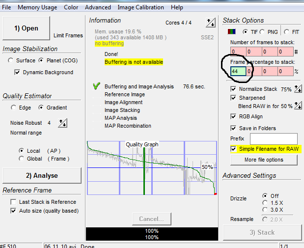

Dopo che fai ANALYZE su AS, lui ti crea un grafico (una sorta di S rovesciata). Ad occhio (non serve essere precisi al centesimo), vedi quando la S (che parte da in alto a sinistra) scende a circa il 66% di qualità (la qualità si legge sull'asse verticale, mentre sull'asse orizzontale leggi il numero di frames) e vedi più o meno che percentuale di frame puoi sommare. Più facile a farlo che dirlo.
As ovviamente se gli dici di sommare il 30% dei frame, sommerà solo il 30% migliore.

Grazie @mikyfly , non ho solo capito una cosa. Certamente conoscevo bene il grafico, e ogni volta lo analizzo per stabilire la % di frames da analizzare (60% se seeing ottimo, 20% se pessimo).
Non capisco invece come fare materialmente per scegliere i frames, cosa di cui parlavi tu. Ovvero, guardo il grafico, imposto ad esempio 40%, e poi? dove clicco per scegliere?
dopo l'analisi di AS ti ordina automaticamente i frame dal piu' definito a quello piu' impastato in ordine decrescente...
Quindi il primo frame che hai sara' secondo il giudizio di AS il migliore...da li aiutandoti con il grafico vedi in percentuale quanti stanno sopra il 60% di qualita' ( o altro valore. )
A questo punto nella casellina sopra inserisci la percentuale di frame che vuoi e AS fara' il resto..
Puoi inserire la percentuale o il numero fisico di frame , e' la stessa cosa...

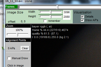

dopo l'analisi di AS vai nella pagina dei frame e scorri i frame...vedrai i due valori frame % e quality% variare con lo scorrere dei frame:
Allegato 29705
A quel punto quando il valore quality arriva al 60% vedi quanti frame in percentuale hai sopra quel valore e il numero in percentuale lo inserisci qui:
Allegato 29707
e poi dai lo stack...
