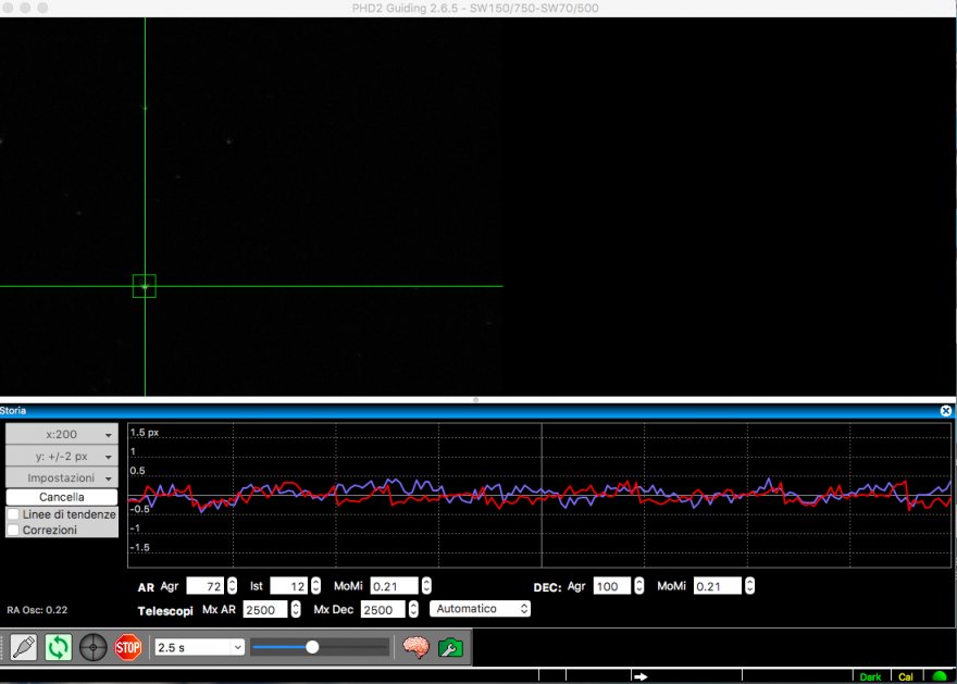

Ieri sera ho voluto fare la prova con il Newton 150/750.
E' cambiato solo il tubo e tutto il resto è rimasto uguale.
Ho creato un nuovo set-up su PHD, poi ho cambiato
la velocità di guida da 0.8 a 0.5 è ho utilizzato
l'assistente automatico, che ritengo d'obbligo!
Dopo un po' di giocherellamenti con i vari parametri,
sono giunto a questo risultato che ritengo buono.
Adesso come per l'altro, devo fare la prova su campo.
Continuo ad avere il problema e a pormi la domanda
"perché" la camera di guida non funziona con tempi
di posa al di sotto di 2,5 secondi, ma per il resto tutto ok.

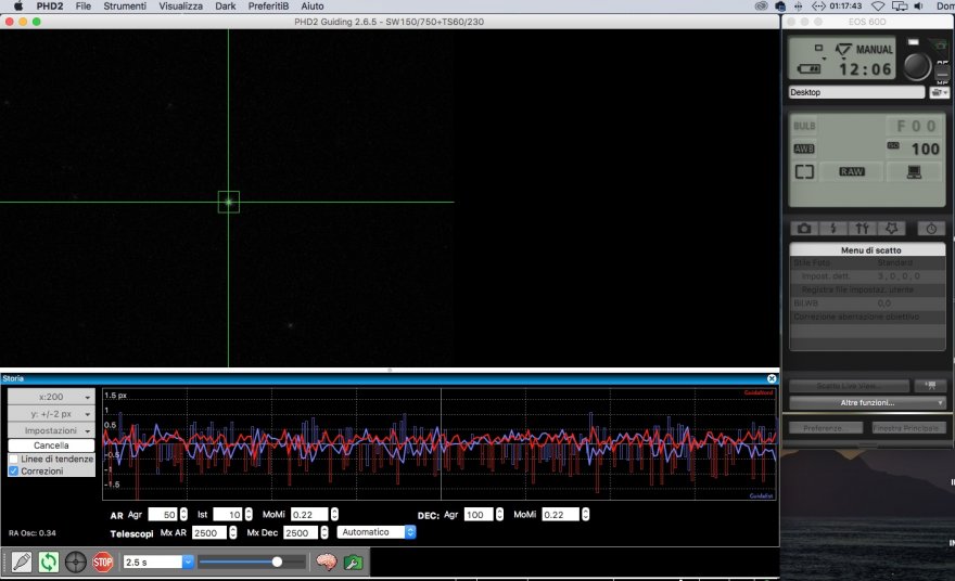

Vorrei anche capire una cosa e in proposito metto la foto:
Allegato 30873
Come potete notare, ho messo la visualizzazione delle
correzioni e la "stanghetta" che mostra di quanto ha
corretto mostrato in lunghezza, ha un valore più
grande rispetto all'errore; è normale, oppure sto
sbagliando qualcosa?
Grazie.
1) Non so perchè la tua camera di guida non funziona con pose inferiori a 2,5 secondi. Hai installato i driver più recenti? Sarà una limitazione dei driver per Mac? La Titan può fare pose molto brevi, prova a chiedere direttamente ad Atik Cameras. Hai fatto bene a diminuire la velocità dell'autoguida, usa sempre quella più bassa che ti riesce.
2) La porzione di grafico che hai mostrato, ci dice che lo stazionamento della montatura è migliorabile, le correzioni dell'asse di DEC avvengono da un solo lato, a meno che tu non abbia selezionato la modalità di correzione in un sola direzione (Nord o Sud). Questo non è necessariamente un difetto: se le correzioni riescono, e hai stelle rotonde, tutto bene. I rettangoli (rossi/DEC blu/AR) mostrano la durata dell'impulso inviato alla montatura, e in direzione opposta vedi lo spostamento effettuato. Puoi diminuire i parametri Max/RA Max/DEC per diminuire tale impulso, tenendo presente che la montatura invia tale impulso, ma poi viene usato solo quello che serve: il rischio è quello di sovracorreggere le pose.
3) Infine: ma hai fatto qualche ripresa? Ce la fai vedere? Come sono le stelle? Mosse, così così.. Perchè occorre un riscontro oggettivo a tutta questa teoria..
1) Ci avevo pensato pure io che fosse un problema legato al Mac.
Purtroppo la Atik ti dice che non rilascia driver per Mac e punto!
Sto valutando da tempo un software sviluppato solo per la mia piattaforma
che si chiama AstroGuider, ma è ancora molto giovane e ho riscontrato
vari problemi che ho esposto al programmatore, che prontamente mi
da dei consigli e dopo aver fatto correzioni, mi invia la nuova release
per poterla provare, ma ancora non ci siamo, però con questo programma,
riesco ad utilizzare anche tempi più bassi di 2,5 secondi.

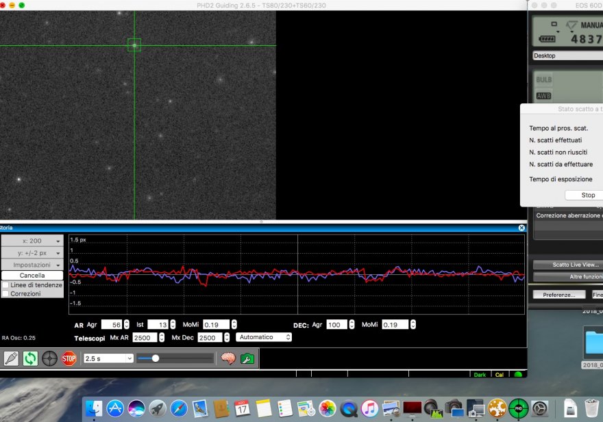

Giovedì 16, visto che poi ci sarebbero stati
problemi di luna, ho fatto un'altra uscita e
in parte è andata bene, ma in parte male!!!
Non so il motivo, ma questa guida non voleva
funzionare e il problema era nella connessione.
Dopo un po' usciva un messaggio di errore
che diceva la camera è stata disconnessa e non
c'era verso. Non avevo fatto niente a livello
software, che poteva aver causato un qualcosa
e quindi ho dato la colpa ai cavi. Ho provato a
scollegarli e rimetterli senza esito e alla fine
prima di arrendermi ho provato a sostituirli;
sia quello USB, che l'ST4, ma niente.
Non credo che dipendesse da PHD, perché ho
provato anche un'altro programma e faceva
esattamente la stessa cosa!
Poi alla fine non so perché, ma è partita e alla
fine non è andata neanche male, ma quando
sono arrivato all'inversione del meridiano, si
è ripresentato lo stesso problema e anche li
ad un certo punto è ripartita, peccato che a
causa di questo non ho potuto integrare tantissimo
per motivi di orario, considerando che dovevo fare
anche le foto di calibrazione, ma mi sembra che
nel periodo che ha funzionato, lo abbia fatto
meglio della volta scorsa.
Metto il grafico.
Allegato 30963

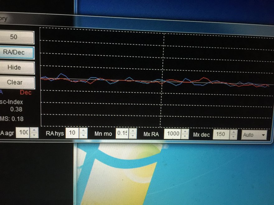

Bene @carkinzo, direi un ottimo grafico, credi di aver capito quindi la natura dei tuoi problemi?
Ancora no, ma bisogna arrivarci per gradi.
Poi mi piacerebbe capire come si fa a leggerlo
questo grafico, perché mi è ancora ignoto.
Io vedo solamente che l'errore è basso e mi accontento,
però quando passo tutto sul computer di casa e
inizio con la post produzione, si vede che ancora la cosa
non è perfetta, quindi vedo ancora un po' di strada da fare!
In più devo fare attenzione ad una cosa importante,
perché ho dei problemi con l'astrografo che ha bisogno
di qualche piccola messa a punto, quindi non so se
questi piccoli difetti sono legati alla guida, oppure
al fatto che lui non è perfetto.
Al prossimo cambio di luna, ci proverò con il Newton,
così potrò avere una riprova.
Il problema è che ho sempre poco tempo a disposizione,
per cui rovinarsi le serate per fare i test, è un po' scocciante!!!

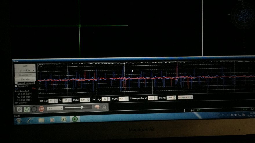

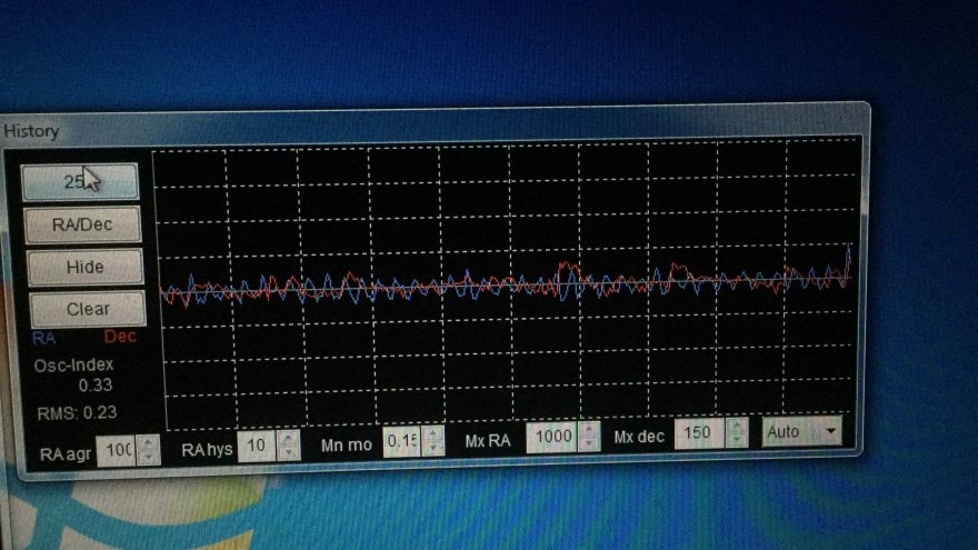

Ieri sera ho fatto le prime prove di guida dalle 20.30 alle 22.00 circa.
Neq6pro, asi120mini, 60mm teleguida Primaluce Lab
Lavorando con un macbook del 2013 con Parallel e win7 pro, dedicato solo a phd e ascom non ho avuto problemi di driver e la camera è riconosciuta da tutto.
Provato sia phd che phd2
...sono a un buon punto.
Purtroppo avevo solo una finestra a sud e avevo libero tra Marte e Saturno, non ho fatto il puntamento alla polare, ero solo in bolla.
Ho avuto problemi per i settaggi della camera per mettere a fuoco e vedere una stella.
Per errore ho guidato su Marte, ma guidava.
Poi ho sono riuscito a trovare una stella e ho guidato, sempre male, ma l'insieme funzionava e collaborava, alla fine la stella ha cominciato a pulsare lentamente e il SN quasi spariva, ma la continuava a tenere.
Concludendo, La parte elettronica funziona perfettamente, la meccanica non ha flessioni, sono state solo prove tecniche ma soddisfacenti.
Prossimo passo, riprovare il tutto sotto un cielo scuro, mettere in bolla e fare un puntamento alla polare perfetto, montare una camera sul rifrattore o sul 300mm e fare qualche scatto per vedere se guida almeno in modo decente e poi lavorare con i settaggi per raffinare tutto.

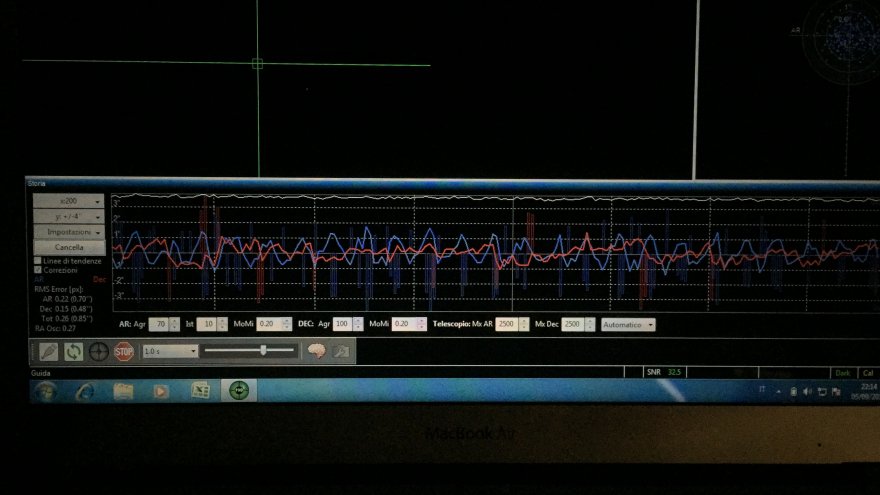

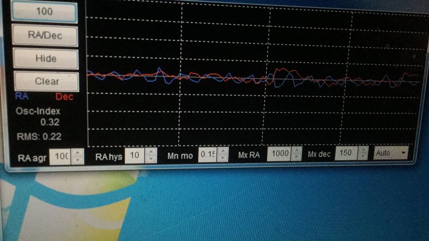

ieri sera ho provato la prima guida semiseria
Puntamento alla polare e nessun allineamento a tre stelle, non avevo modo di farlo.
phd
Allegato 31234
Allegato 31235
Allegato 31236
Allegato 31237
phd2
Allegato 31239
Allegato 31238

errori sul grafico, non promettessero niente di
buono. Mentre, la notte scorsa sul campo, le
cose si sono ribaltate; nel senso che il grafico
non mi sembrava niente male e l'errore era
decisamente minore, visto che avevo fatto una
buona polare e le linee di tendenza sono rimaste
sempre al centro, ma le stelle hanno presentato
TUTTE una piccola elongazione a ore 2, però
questa elongazione era leggermente sfuocata
tipo coda di cometa. Ho giocato un po' sui parametri,
ma senza esito. Mi è venuto in mente che forse
la messa a fuoco non era il massimo?
Oppure si tratta di altro?
Metto il grafico grazie.
Allegato 31296
Nel lungo periodo ha un andamento sinusoidale, la mia pessima che é resta sulla retta

Faccio un aggiornamento della mia situazione:
in pratica dopo tanto tribolare, non sono ancora
riuscito ad ottenere risultati soddisfacenti!!!
Le ho provate di tutte per cercare di ottenere
qualcosa di valido, ma inutilmente.
Sono ripartito da zero curando il bilanciamento,
curando la polare aggiungendo anche la deriva.
Ho provato a cambiare vari software e anche computer
e ovviamente ho provato ad agire su tutti i parametri,
per cercare di migliorare questo difetto,
che si verifica anche con un solo minuto di posa,
ma non c'è verso di ottenere un risultato e in
pratica l'errore è sempre lo stesso, anche cambiando
il telescopio.
Questo è il risultato:
Allegato 31949
Ho provato a dare la colpa anche alla montatura e
come mi è stato consigliato, ho provato sia ad alzare
che a diminuire la velocità di guida e visto che non
ho ottenuto nessun miglioramento anche qui,
ho pensato che avesse un qualche difetto e magari
ha bisogno di un po' di manutenzione per essere
rimessa a punto, ma c'é stata una cosa che mi ha
un po' spiazzato. Ho voluto provare a riesumare la
guida stand-alone SW Synguider2 e questo è il risultato:
Allegato 31950
E' ovvio che non è perfetto, ma sicuramente migliore!
Quindi qui mi viene da scartare anche la montatura.
Sinceramente non so più cosa fare, ma so per certo
mi sta incominciando a passare la voglia!!!
:cry:
