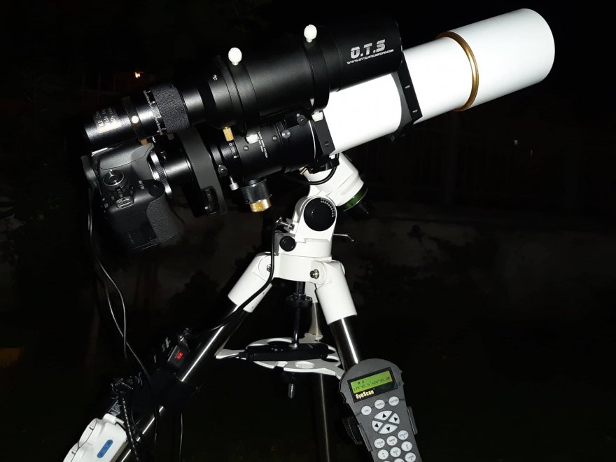

Personalmente non condivido quanto dici, sembra che parli per infamare il prodotto di questa azienda che io seguo e ho alcuni prodotti OTS e non sono di scarsa qualità
siccome sul link del prodotto ci sono le immagini e ho visto il video e da un consiglio sul filtro super apo della baader, come la stessa skywatcher per ed 72 ha voluto uno spianatore dedicato che lo rende un quadrupletto e lo afferma lo stesso Fornaciari nei suoi video.
Poi il fatto che dici che sembri sospetto è assurdo perchè oggi come oggi tutto è fatto cina e trovi tanti modelli uguali come anche su i grandi store online, ma cambia la qualità dei materiali e tra prodotto e prodotto.
al link del prodotto trovi il tasto immagini e ci sono alcune foto
poi sulla pagina facebook trovi diverse foto realizzate da chi lo ha acquistato e non ne sono pochi
poi dal sito ho trovato una sezione foto dove trovo foto con i prodotti OTS
https://otticatelescopio.com/it/grup...elescopio.html
ti allego delle foto che ho trovato di un utente che utilizza questo strumentoAllegato 35881Allegato 35882Allegato 35883Allegato 35884

Inoltre nessuna immagine pubblicata per mostrane le potenzialità..
E il campo è corretto? c'è lo spianatore?
