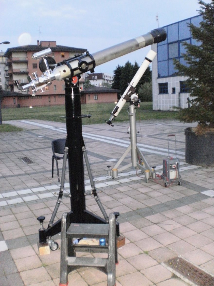

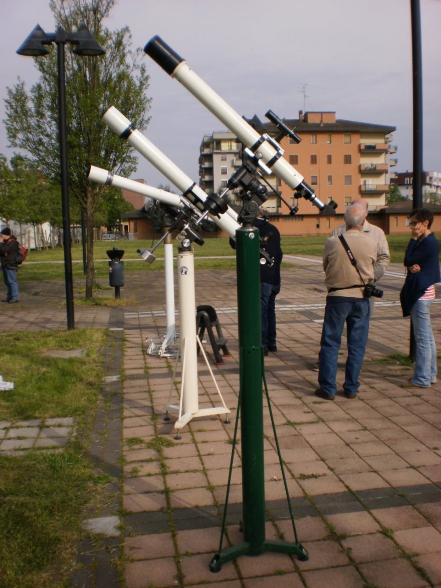

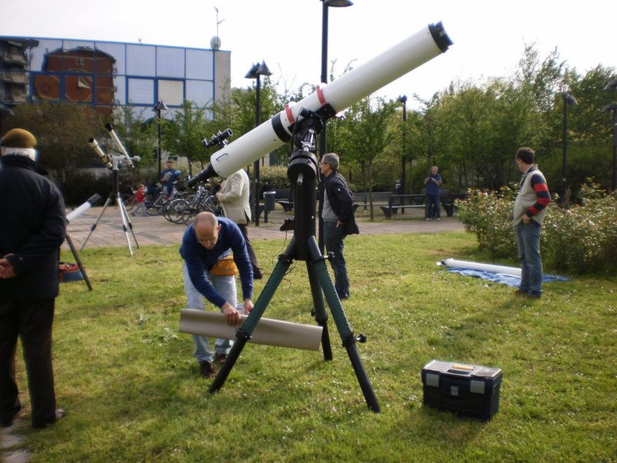

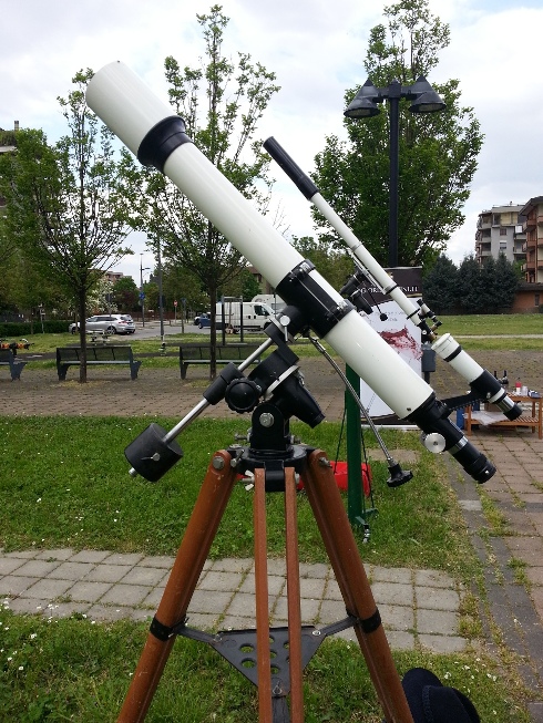

Si può comprendere che strumenti vintage che non siano fatti con fondi di bottiglia poi f15/20 abbiano anche delle qualità, più è alto il rapporto focale e più si riduce il cromatismo, vorrei vedere gli stessi strumenti a F7/10 quanto sono apocromatici, ma i paragoni e non ci sono alternative si fanno dove? sulla Luna o su Giove, perché oltre sono improponibili, l'astrofilo di oggi non si legge più che abbia mai misurato la separazione di una stella doppia o che abbia tracciato la curva di luce di una stella variabile, dove uno spilungone da 60/80mm può fornire i risultati, quello che chiede è il deep sky più profondo e che si vedano festoni di Natale su Giove, se possibile anche facendo zapping spaziale, un secondo due per oggetto e creare un report di una 50ina di oggetti osservati o maratone Messier...
Quale rifrattore vintage si può consigliare al neofita per fare ciò? Il Taka 150mm a 2000€ solo il tubo? io credo ancora che proprio per la possibilità di basso costo dei Newton cinesi o meno strumenti ancora accessibili come i Mak che nascono nuovi aspiranti, perché altrimenti sarebbero ancora in vita i collezionisti e qualcuno che non ha problemi a comprarsi uno Swarovski...
Allegati: 8
Re: primo strumento principiante
halpanweton
Personalmente ho il kenKo 90/1300 il 76.2mm royal e il 339 towa con focheggiatori modificati.
Sono praticamente degli apocromatici.
Qualità eccelse accetto qualsiasi confronto
con newton 150mm sulla luna.
I post vanno letti tutti non solo una parte, come ho già scritto, ci sono strumenti vintage eccellenti MA anche delle fetenzie pazzesche.
Sul confronto lo accetto, ti porto un normale 150 commerciale f/8 (osrtruzione 24%), previo messa a punto e sono pronto a massacrare qualsiasi superifrattore extralungo fino a 100 mm, e sai perchè sono così sicuro, perché ho già fatto confronti del genere, basta andare sulla sezione astrofriends e cercare la mia strumentazione è vedrai che i "mitici e asturgici" rifrattori et riflettori vintage non mi mancano e non mancano nemmeno quelli dei miei amici per i confronti.
Allegato 36554 Allegato 36561 Allegato 36558 Allegato 36555 Allegato 36559 Allegato 36556 Allegato 36560 Allegato 36557
