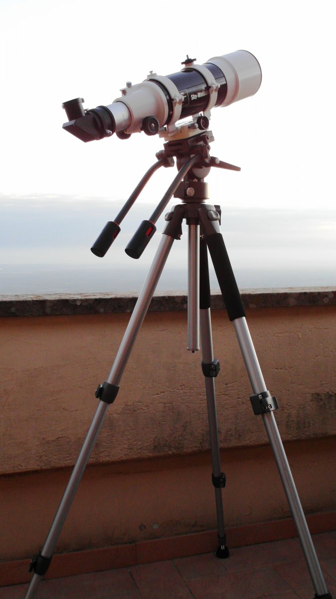

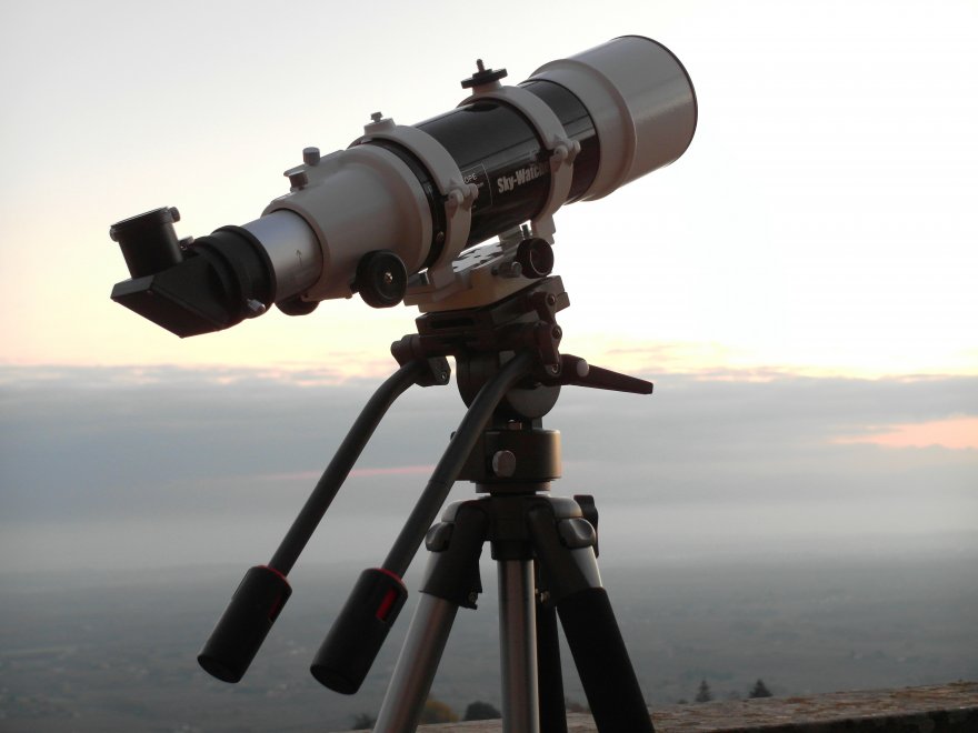

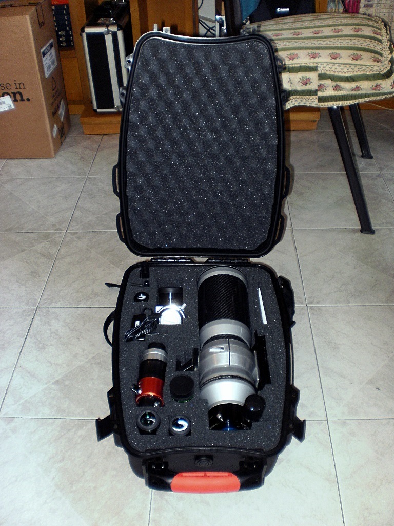

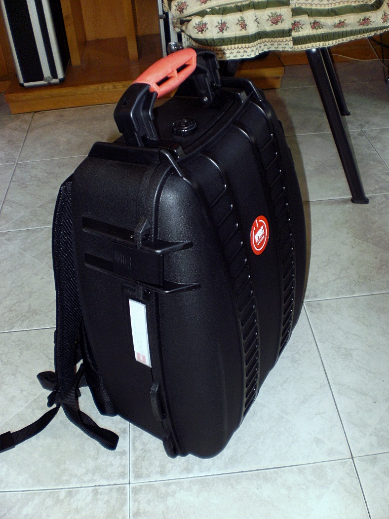

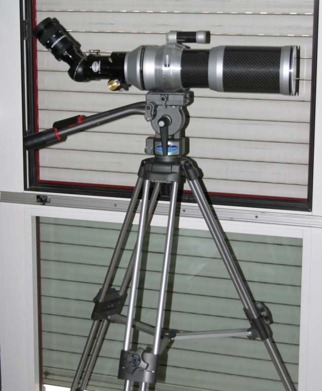

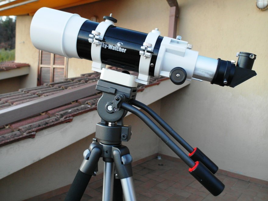

@Valerio Ricciardi, molto interessante il confronto dimensionale al post #43.
Hai dato anche ottimi spunti per il trasporto. Io ho acquistato un borsone specifico per telescopi dove metto il 120/600, un cavalletto altazimutale (7kg) e tutti gli accessori necessari: ha dimensioni perfette per il bagagliaio e va benissimo per infilarlo in macchina insieme a tanti altri bagagli, ma non è affatto pratico per trasportare la strumentazione a mano.
Mi incuriosciscono un po' di cose che hai scritto:
Vedo che usi un diagonale da 2" col riduttore a 1,25". C'è un motivo per il 2" e non direttamente il diagonale da 1,25" che pesa meno?
Che oculare a grandissimo campo usi che dici di utilizzare anche come cercatore?
Come si comporta il Manfrotto 190 sul 120/600?

...di solito il treppiede si mette sotto e il telescopio di sopra.:wub:
Il 120/600 starebbe più comodo su uno 055....:colbert: - testa fluida 502

Lantis
Per quello io baso il set Grab&Go su due borse strette e lunghe, una per il cavalletto (che non sbatacchio in ogni caso ma so essere oggetto più robusto) una per lo strumento e gli oculari. Smezzando il peso posso per dire lasciare l'auto "al parcheggio dell'eremo" e poi fare la bella passeggiata di un chilometro e mezzo salendo su su nel vialetto di ghiaia con le recinzioni coi paletti di legno messi a X (invento) sino ad arrivare allo spiazzo deserto immerso in un gran buio, con le mani impegnate ma senza stancarmi minimamente; metti il peso da una parte sola e se non sei proprio una montagna diventa un bagaglio che un po' ti urta continuamente le gambe, ogni tanto devi cambiare mano, cammini un po' curvo da una parte col braccio controlaterale istintivamente alzato etc etc e diventi "quello che porta la valigia un po' pesantina senza le rotelle e deve prendere il treno".
Lantis
Mi incuriosiscono un po' di cose che hai scritto:
Beh, quest'estate nelle mie scappate a trovare la famiglia in Sardegna avevo con me il 102/500 con montata sopra una diagonale dielettrica da 1,25". In un tubo di cartone nero portadisegni (si!! diametro perfetto!) mi entravano, uno in fila all'altro coi loro tappi, Planetary ED 25, GSO superwide 15, X-Cel LX 12, Planetary ED 8 e Planetary ED 5 (100x). La sensazione che il potenziale di campo del 102 fosse ben superiore a un oculare da 58-59° di AFOV e 25 mm (se è vero che sono 25 mm di focale fanno 2,9°) era forte e netta.
Per cui ho deciso che i 272 grammi di differenza fra la Astro-Professional dielettrica da 1,25" (195 g) e la SkyWatcher Deluxe da 2" col suo riduttore (467 g) non ha senso siano determinanti. Scusa... non mi riesce di percepire con nettezza la differenza di peso fra la borsa col 102 e quella col 120, tenute con le due mani, e la bilancia mi dice che c'è eccome, a parità di contenuto, e poi cerco di risparmiare poco più di due etti e mezzo?
PER CONFRONTO maluccio, tanto è pronto nello smorzamento e percettibilmente "per-fet-to" il 190 con la testa 128 (o la 128RC uguale con la slittina staccabile che non serve e la rende meno rigida...) col 102/500, tanto inizia ad essere meno rigido col maggior momento di inerzia del 120. Per reggerlo, fisicamente reggerebbe anche il 127/635. Ma non è "il suo".
E' un po' come il discorso delle montature. E che, se metti un monumentale Bresser 150/1200 su una EQ3.2 la spezzi? Balle. Bilancia tutto longitudinalmente facendo scorrere il tubo negli anelli con diagonale e oculare montati (e messi a fuoco...), contrappesa coi kg giusti perché tutto a frizioni libere sia VERAMENTE neutro, e quella insegue pure col suo motorino di Paperino in AR. Mica si rompe. Ma non è la montatura sua... se starnutisce un pettirosso sulla recinzione vicina inizia a ballare l'immagine e non si ferma quasi più.
In questo caso col 120/600 su 190+128 non è così drammatica, eh? Si può assolutamente fare. Ma non è il suo.
Per il 120/600 ho due giorni fa ri-ordinato questo, che col 102/500 era veramente sovradimensionato e inutilmente pesante, se dev'essere un Grab&Go inutile incollarsi kg di troppo.
Allegato 40318Allegato 40319Allegato 40320
Da dove osservi in Sardegna?
Allegati: 4

@maximo33: Attaccando come ho fatto io (si vede nelle foto) fisso un morsetto Vixen, tenere lo tiene bene... ma lo trovo un po' sottodimensionato. E' "pure troppo" per il 102/500, perfetto (IMHO, vi saprò dire ma ormai un pochino dovrei averci fatto l'occhio) per il 120/600, al limite inferiore col 127/635 che è un gran mammadrone, a ben vedere più del 150/750 Bresser.
Mancano le controventature centrali, la resistenza a torsione è minore attorno all'asse verticale quindi le oscillazioni in orizzontale temo si smorzino un po' troppo lentamente.
Io lo sostituirei con questo, si chiama Ravelli AVTP, ed è quello che uso col 127/635. Il peso è un poco maggiore, ingombro chiuso circa simile, niente colonna centrale, altezza totale regolata con solo le tre sezioni delle zampe. Resistenza torsionale altissima.

Per le trasferte, ho un treppiede moto simile al tuo, che uso per il mordi e fuggi con su l'80/480, il tubo in uno zaino da "bagaglio a mano" (con l'oculare "cercatore" e gli zoom) e borsa in cordura con lo stativo in stiva, entrambi trasportabili per passeggiate non troppo impegnative.
Allegato 40338 Allegato 40337 Allegato 40339
