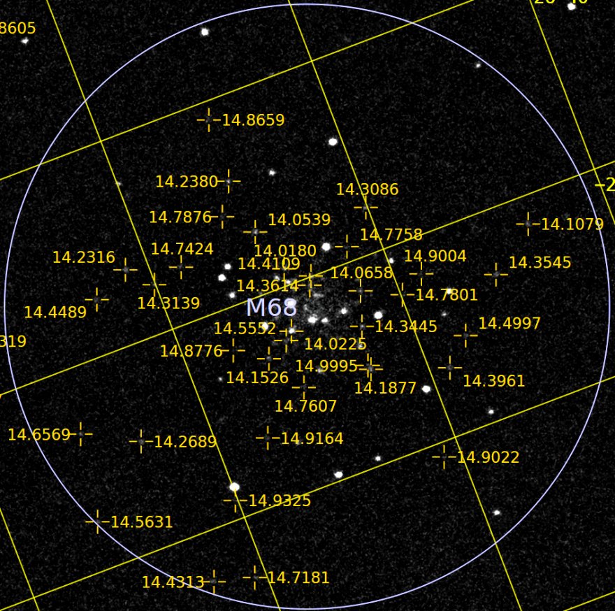

Ho utilizzato lo script CatalogStarGenerator di PixInsight per cercare di valutare la magnitudine limite fotografica raggiunta dal mio strumento in alcune foto a lunga integrazione fatte in passato.
Tipo questa (NGC2525 ingrandita ad hoc):
Allegato 42548
Il risultato si colloca tra le magnitudini 18 e 19.
E questo anche sfruttando la sensibilita' all'infrarosso della camera da me in uso.
Siamo quindi molto lontani dalla magnitudine limite fotografica 21/22 che secondo alcuni pare poter essere raggiunta da un 25 cm di apertura sotto cieli con magnitudine limite visuale 6 e seeing discreto.

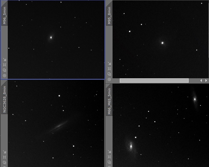

Intanto nella mia finestra osservativa iniziano ad apparire in tarda serata delle galassie interessanti mai osservate in precedenza.
Ho provato ad osservarne qualcuna in live stacking per pochissimi minuti, giusto per farmene un'idea.
Quelle del Leone (M65,M66,M95,M96,NGC3628) purtroppo spariscono in fretta e quindi non le posso considerare per un nuovo progetto di lunga durata.
Allegato 42673
Alla prossima occasione (ed in serata ancora piu' tarda) daro' un'occhiata nella Vergine.
Tu hai per caso ripreso qualcosa in queste costellazioni?

Ieri sera ho fatto un test di live stacking (in UHC 1.25") su entrambe le galassie e direi che possono andare bene.
Allegato 42694
Si tratta di galassie molto grandi se confrontate con NGC2525 ed una (M61) e' anche accompagnata da piccole galassie interessanti al contorno.

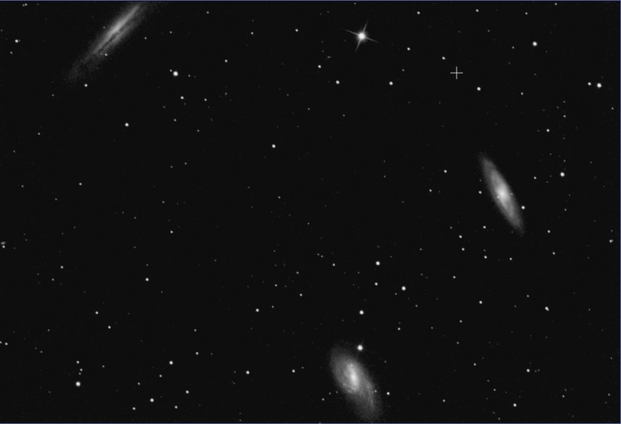

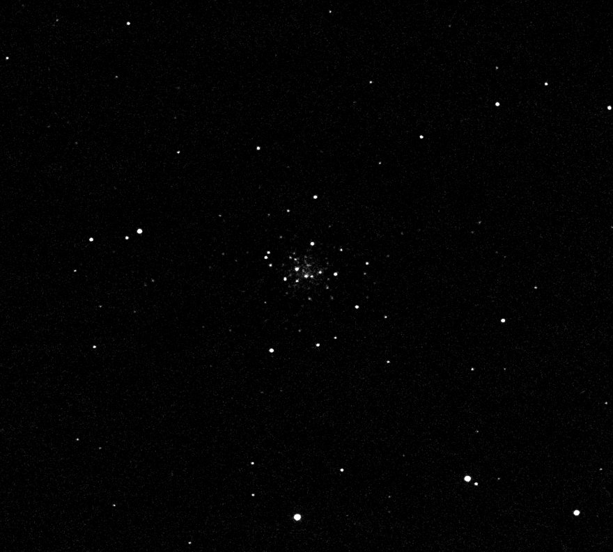

Re: DSO con Dobson Skywatcher 250/1200 Truss GOTO e ZWO ASI290MC...
Anche se effettuato tra nubi velate, il live stacking fornisce sempre interessanti spunti di osservazione e di successiva veloce elaborazione immagini.
NGC3521 da live stacking e post processing:
https://i.imgur.com/P17GaRf.png
https://i.imgur.com/yELub61.png

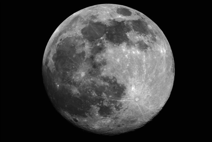

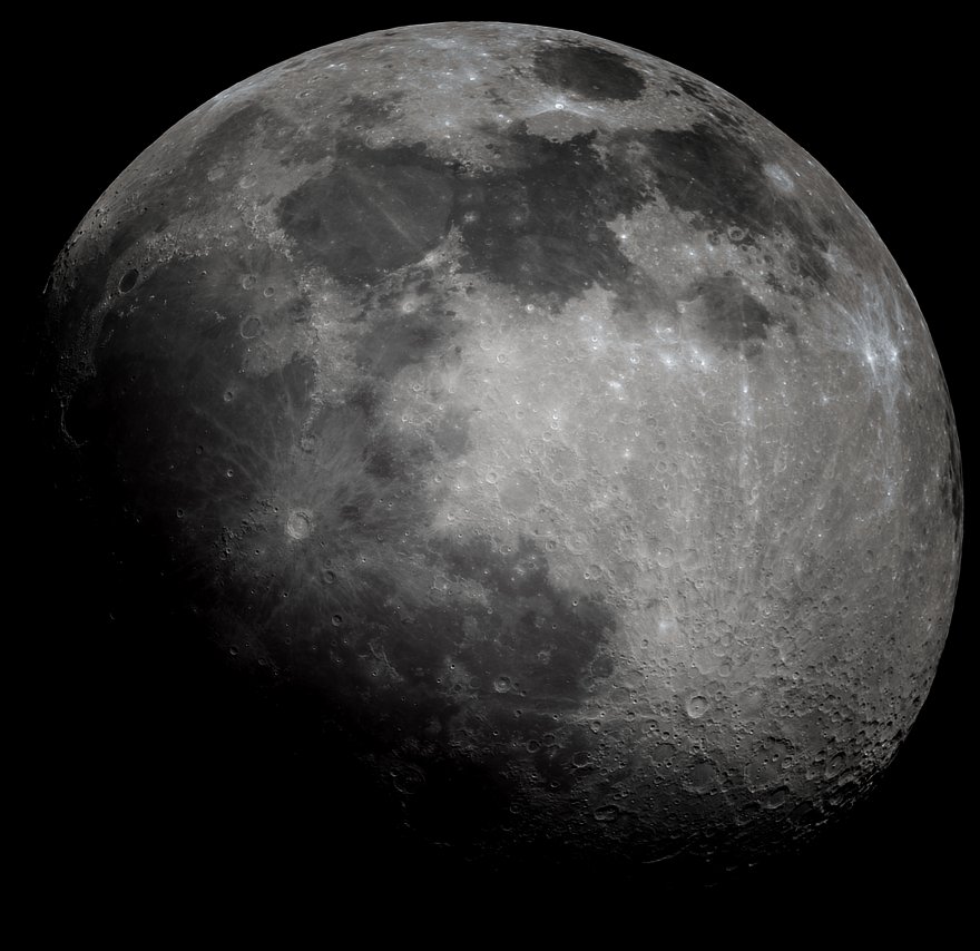

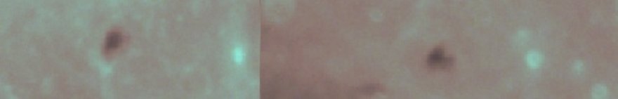

E visto che ogni tanto anche la luna passa nel mio angolo di cielo, testiamo su di lei l'Astronomik ProPlanet 642 BP IR-pass.
Allegato 42992
Risoluzione piena:
https://i.imgur.com/kMLhXzN.png

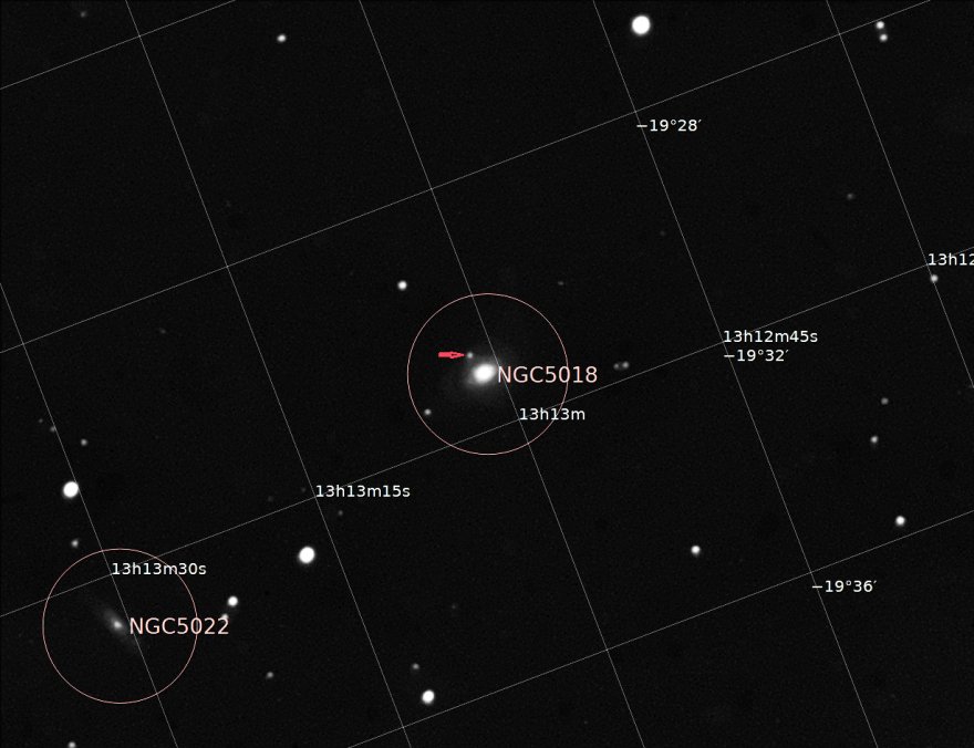

Tra l'altro nel filmato della luna ho anche trovato un oggetto che passava veloce davanti al disco lunare con traiettoria Ovest - Est. Potrebbe essere un satellite oppure si tratta di un aereo?
Allegato 42994
Allegato 42995

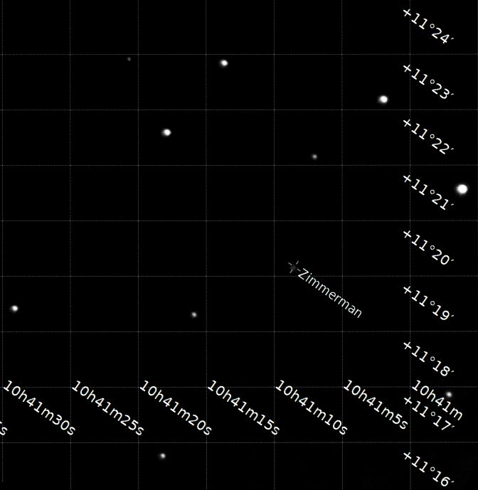

Osservato di passaggio anche l'asteroide (3100) Zimmerman (61x10 sec):
Date UT R.A. (J2000) Decl. Delta r El. Ph. V
2021 03 31 200000 10 41 08.4 +11 19 13 1.218 2.123 146.4 15.1 16.6

Un altro paio di foto ricordo di supernove:
2021hiz IC3322A/PGC40566 (278 subs x 10 sec in IR Pass)
https://i.imgur.com/wf6ZaHh.png
2021foa IC863 (120 subs x 10 sec in IR Pass)
https://i.imgur.com/GqzAqOC.png
Aggiungo anche appena 650 secondi (65x10sec IR Pass) del Leo Triplet dell'8 Aprile:
Allegato 43392
Full versions:
https://i.imgur.com/h9a10U9.png
https://i.imgur.com/JcCImtE.png

In questi giorni sto cercando di capire quali saranno le condizioni nelle quali mi si presentera' Plutone quando si affaccera' alla mia finestra di osservazione in orari "umani".
Ovviamente di osservazione visuale non se ne parla, visto che sara' di magnitudine intorno alla 14.5 e quindi fuori della portata di un 25cm, pero' dovrebbe fortunatamente essermi ancora visibile, sia pure fotograficamente, in posizione molto bassa sull'orizzonte ed in mezzo (molto) alle luci ed ai palazzi circostanti.
Il 24 scorso, pur in presenza della luna e di una visibilita' non esaltante ho cercato qualcosa nel cielo di interessante che fosse piu' o meno nelle stesse condizioni osservative per calcolare i tempi di integrazione necessari per raggiungere la magnitudine richiesta.
Ho trovato l'ammasso globulare M68, di magnitudine 7.5 circa, nella costellazione dell'Idra e distante circa 33.000 anni luce. Tra l'altro e' il primo ammasso globulare che mi capita a tiro.
Pensavo che 10 minuti di integrazione sarebbero stati piu' che sufficienti per raggiungere almeno la magnitudine 16 ma mi sbagliavo.
Le luci che mi circondano tendono ad infilarsi piu' facilmente nel tubo quando e' in posizione quasi orizzontale e questo non aiuta, sia pur in presenza di un filtro IR Pass. Dai risultati che ho ottenuto con M68, direi che saranno necessari almeno 20 minuti di integrazione per essere sicuri del risultato.
Allegato 43477
Allegato 43478

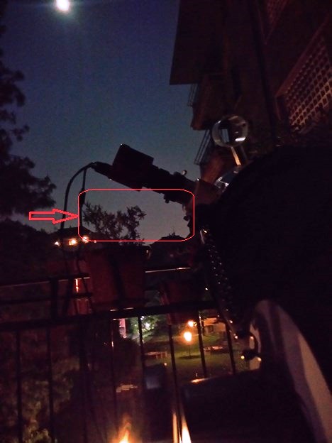

Il mio obiettivo in questo caso e' quello di prepararmi alla ripresa di Plutone in una certa area del cielo a mia disposizione verso Sud ed in un certo orario "comodo".
L'area del cielo di mio interesse e' questa (foto del 24/4 alle 22:00 circa):
Allegato 43492
E' una porzione del cielo bassa sull'orizzonte ed immersa nelle luci urbane riflesse nel cielo, area che fortunatamente si e' pero' dimostrata non impossibile da riprendere, nonostante Luna e luci varie.
Plutone si trovera' in quella zona ad esempio tra un mese intorno alle 3:30, ma non se ne parla proprio di riprenderlo a quell'ora.
Qualche settimana fa, mentre intorno alle 22 installavo al buio sul mio balcone il telescopio, un condomino mi ha minacciato a male parole dal pianerottolo delle scale esterne pensando fossi un ladro.
Alle 3 minimo mi sparano e quindi e' meglio procastinare l'appuntamento.
M68 (che comunque si trovava un 4.5 gradi piu' a Sud rispetto a dove si trovera' Plutone) l'altra sera era grosso modo in quell'area intorno alle 23 e mi ha fornito stelle di varie magnitudini, utili per testare spannometricamente il limite raggiunto dalla ripresa, limite che, nel caso di Plutone, vorrei arrivasse almeno alla magnitudine 16.
Alla prima occasione utile ripetero' la ripresa raddoppiando l'integrazione per vedere il risultato.
Altri oggetti con carateristiche simili a M68 sono C66 e NGC5897, ossia entrambi ammassi globulari ed entrambi in transito nella stessa area, anche se pero' al momento in ore piu' tarde.
Li prendero' sicuramente di mira nelle prossime settimane per fare altri test.
