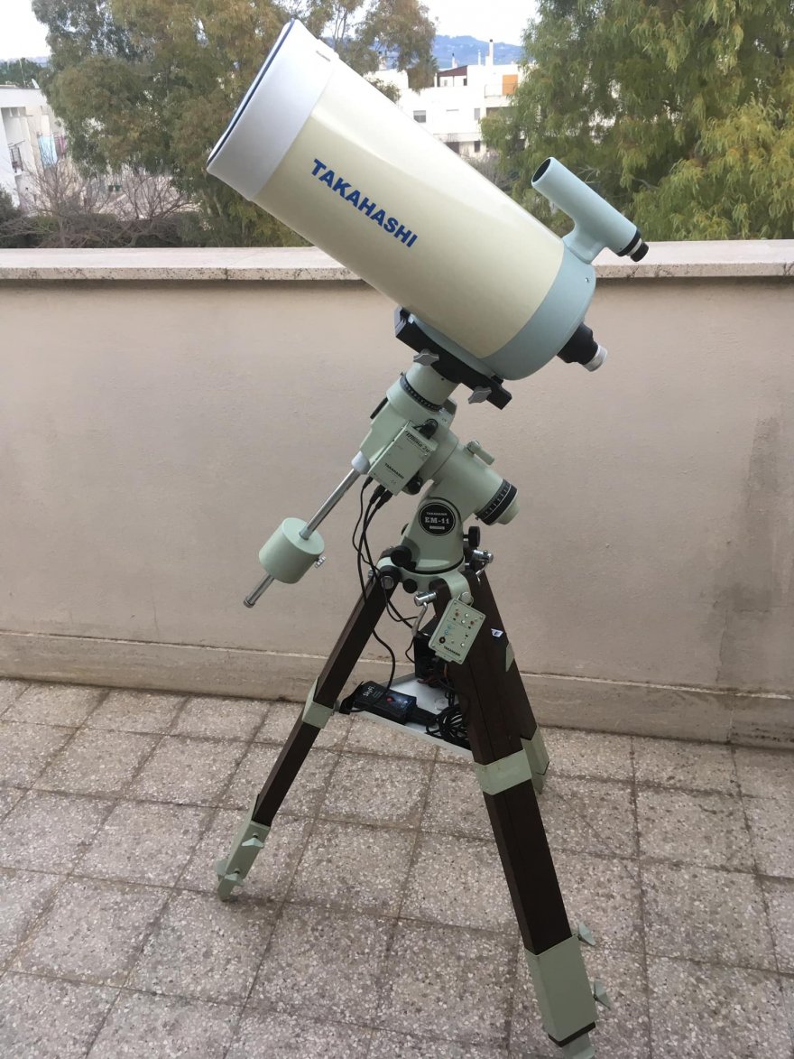

Intanto, ho avuto in test una Takahashi EM11 Temma 2M. E' fantastica, ovviamente la compagna ideale per il Mewlon e il resto della truppa giapponese e non. La montatura è bellissima, meccanicamente ed esteticamnete ed insegue con una precisione sorprendente. E' bello vederla, è bello usarla. Il cannocchiale polare è preciso e affidabile. Con SkyFi si sincronizza son skysafari. Leggevo e mi dicevano di prestazioni eccezionali in astrofotografia. Con uno stazionamento e allineamento polare del tutto approssimativo, ha inchiodato Arturo (usata come test) per tantissimo tempo, senza necessità del minimo intervento. Pazzesco
Purtroppo è stata l'occasione per capire che è il tipo di montatura cui devo rinunciare mio malgrado perché la terrazza dove essere usata da un astrofilo prevalentemente in ciabatte come me, e nei suoi punti utili la polare non è visibile.
Ecco perché credo che soluzioni come AVX e mi confermate anche SW con i nuovi firmware siano la soluzione migliore.
